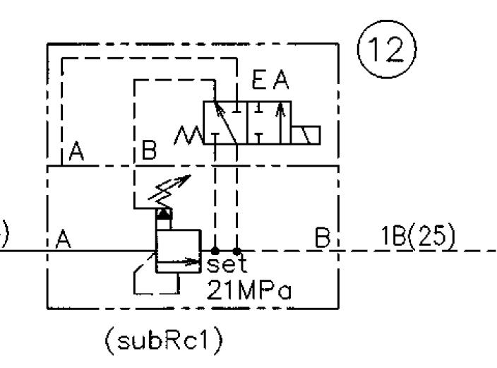

[求助] 电磁阀得电与不得电系统压力
发表于 2009-11-25 16:22:03 | 显示全部楼层 |阅读模式 来自: 中国湖北武汉
带A的虚线干什么用

发表于 2009-11-25 16:39:33 | 显示全部楼层 来自: 中国北京
好像是电控的安全阀吧.
发表于 2009-11-25 17:09:55 | 显示全部楼层 来自: 中国广东深圳
测压点 titter titter
 楼主| 发表于 2009-11-25 18:30:01 | 显示全部楼层 来自: 中国湖北武汉
按道理。两位两通的电磁阀就行了,干吗用两位四通的呢
发表于 2009-11-25 20:13:27 | 显示全部楼层 来自: 中国河南南阳
没看明白虚线A的作用。
发表于 2009-11-26 18:31:58 | 显示全部楼层 来自: 中国安徽合肥
可以不管它.$ U! V; L, D6 ^
A是没有用处的.应该是制图风格的原因,例如欧洲的德国等国家,就喜欢画出来,只是表明两个阀是叠加的(连在一起的),且A口和溢流阀没有任何通的地方.到此为止了.
发表于 2009-11-26 19:01:53 | 显示全部楼层 来自: 中国安徽马鞍山
我认为A虚线有用的,它通过二位四通阀转换连接,应该是一个管路,因为图不全不能从总体分析。
