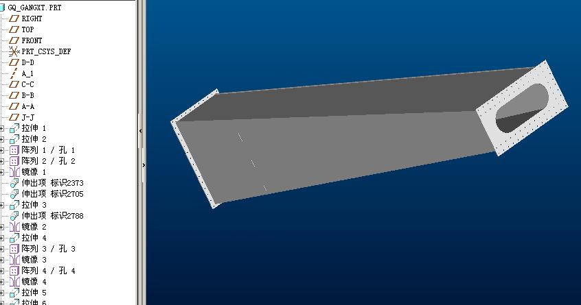

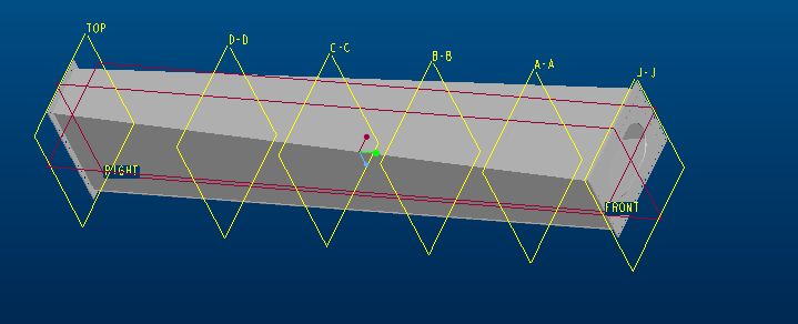

[求助] 这是我做的一个桥吊支腿,哪位高手帮我重做一个
发表于 2009-11-25 19:18:57 | 显示全部楼层 |阅读模式 来自: 中国上海
这是我做的一个桥吊支腿,里面有一个横隔板(应该有四个,我做一个)应该和四面面面板“焊接”,我做的并没有焊接(面对齐),谁能帮我做下,还有我做这个花了我三个小时(新手呗,方法不对呗),我还想知道你们要用多少时间(十分钟我觉得正常,因为很简单),以及你们做这个的方法(我的方法好像太笨,特别是四个面板,对于我来说好难啊,虽然也能实现)。谢谢,大侠!

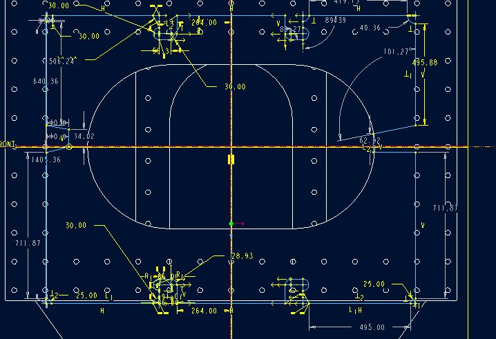

我不知道你想做什么,这个图都是直来直去的,最好画了,至于你说的方法全部用拉伸都可了啦,  我看了看你画的草绘,很多问题,还得多红练练这方面的功底7 s# U4 c& }, {% z' K
  0 @- [* x' W6 \' ~* k! O
最后再说句,一般的绘图员画这个图超过了五分钟就要考虑自己的能力了

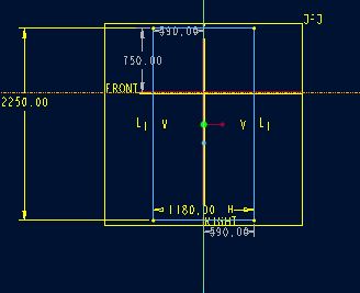

! x4 N" U9 p. r. M4 k* t用的命令还是对的,就是有些地方有些繁琐,用混合这样的形状不用建立那么的基准面,直接混合就行了,还有就是草绘的时候要保证所有尺寸是强尺寸,或如果不变的尺寸用锁定,如果是对称的要对称标注,最好不要标一边在标个总长这样修改的时候比较麻烦,还有就是画复杂的截面时候最好分两两次或多次草绘建模,这样方便以后的修改,仅此个人意见,仅供参考
