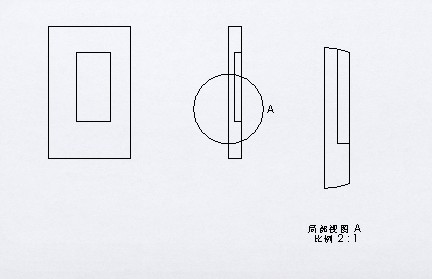

如题(如何标注工程图的线架图和隐藏线图?),在画工程图时出现如题的麻烦,请问各位师傅,是我软件不对还是本身就这样啊,有没有办法解决?

上张图吧!不是太明白!
发表于 2009-11-26 08:10:25 | 显示全部楼层 来自: 中国江苏无锡
在系统选项,显示/选择中右边的隐藏边线选择,允许就可以了。我想这个就是你要的吧。

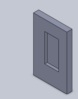

 楼主| 发表于 2009-11-26 21:28:20 | 显示全部楼层 来自: 中国江苏南通
举例
如截图所示零件,我在工程图模式下选择线架图,想标注拉伸切除的尺寸。

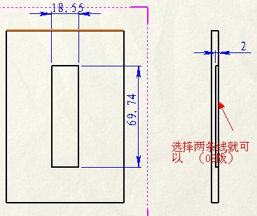

发表于 2009-11-27 08:14:04 | 显示全部楼层 来自: 中国广东中山
楼主看下这个图  `, F8 r8 ^8 B$ l0 N

 楼主| 发表于 2009-11-27 19:21:19 | 显示全部楼层 来自: 中国江苏南通
原帖由 lai236994 于 2009-11-27 08:14 发表 http://www.3dportal.cn/discuz/images/common/back.gif
) j/ r  q1 y- u  p' L; `楼主看下这个图. ?1 m. M- J* d) x) K; n- b4 X- B
1507648
. u5 d- {- U$ e4 O# k- s这位师傅,我知道正常情况下是这样标注的,我的版本怎么不好标注啊?(我问的是“是我软件不对还是本身就这样”),呵呵,各位见笑了!
