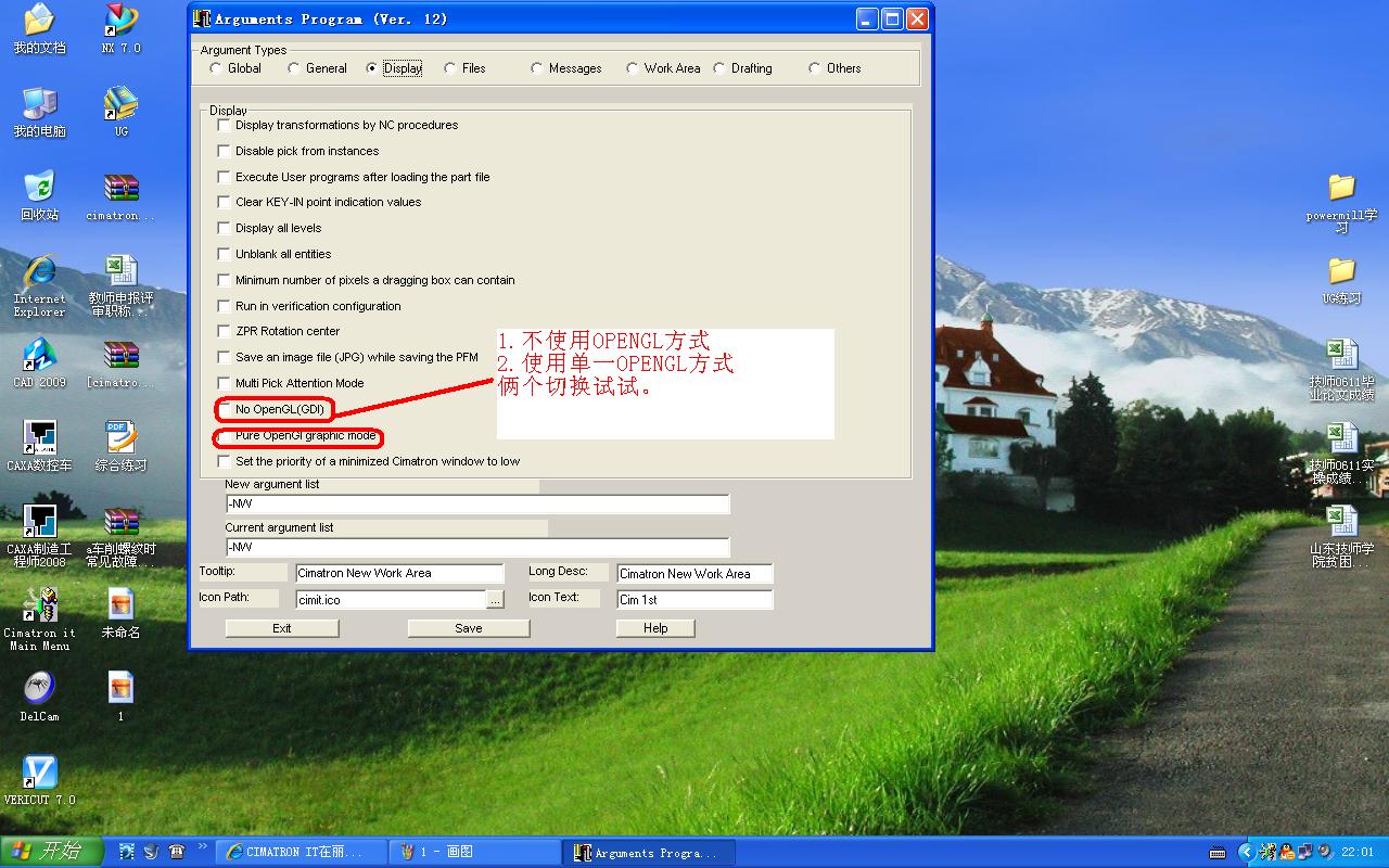

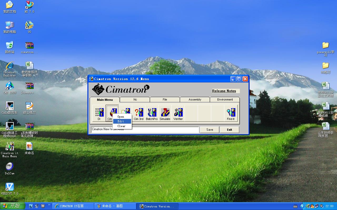

发表于 2009-12-5 22:04:25 | 显示全部楼层 来自: 中国山东济南
老显卡都可以的。按照下面方法试试。
