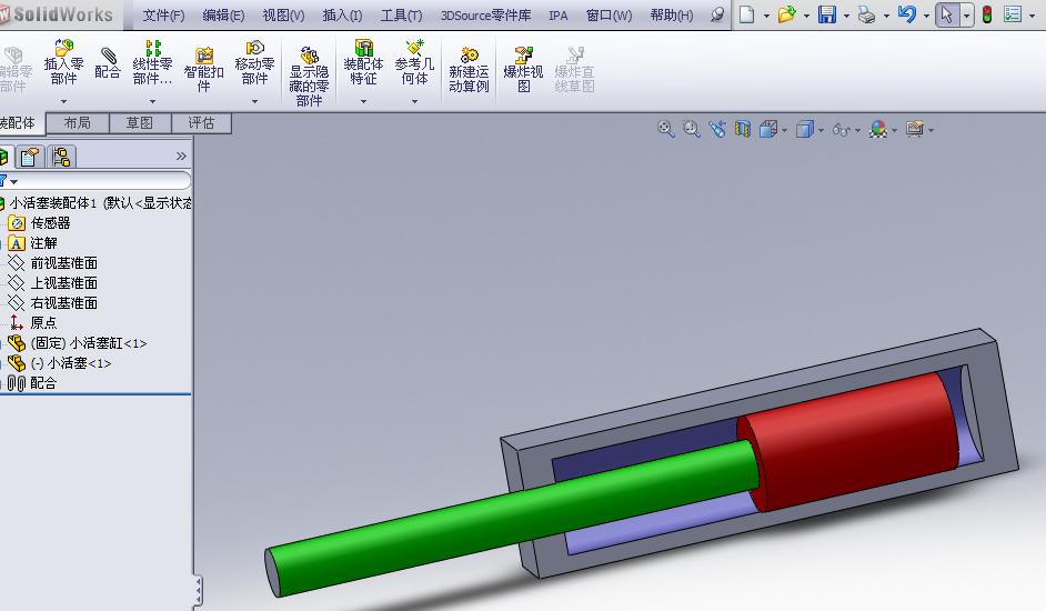

请教各位,气缸动画我模拟了好久,一直没什么满意的效果,不知大家有什么好的办法模拟!

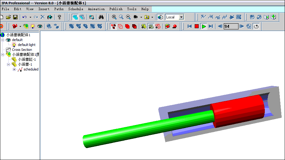

我也来提个建议:; f6 ^) Z/ G5 i- H$ {
先用SW建模,再用IPA制作动画更简单,(见 下图)
6 t1 Z2 u; z: S' Y因为活塞就是一个直线往复运动,* s" n$ v5 E* C' E. s( z) j& j7 L
给定一个自由度,再循环运动就好了.
- G! _" p6 C$ }' I: S: d( h, x
/ S% M7 K$ y6 h" ?( W个人感觉比SW的动画制作简单,免去了设定. w( O0 F4 |" X& P% I; Y9 o# m' B
键值的麻烦.呵呵~~~~~7 L/ h" A* g3 Q9 G0 K3 P$ H. H
