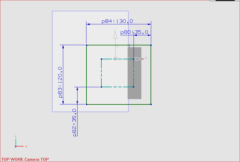

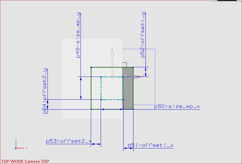

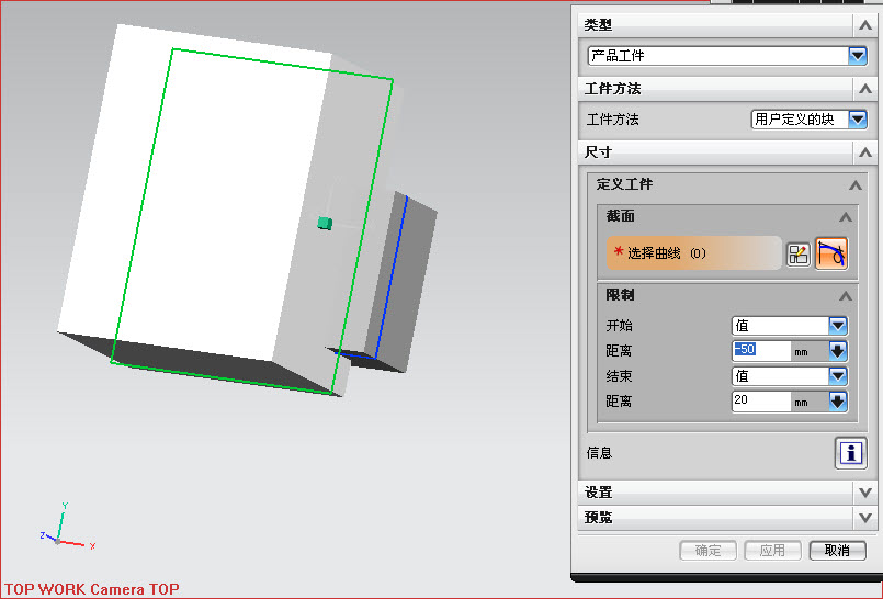

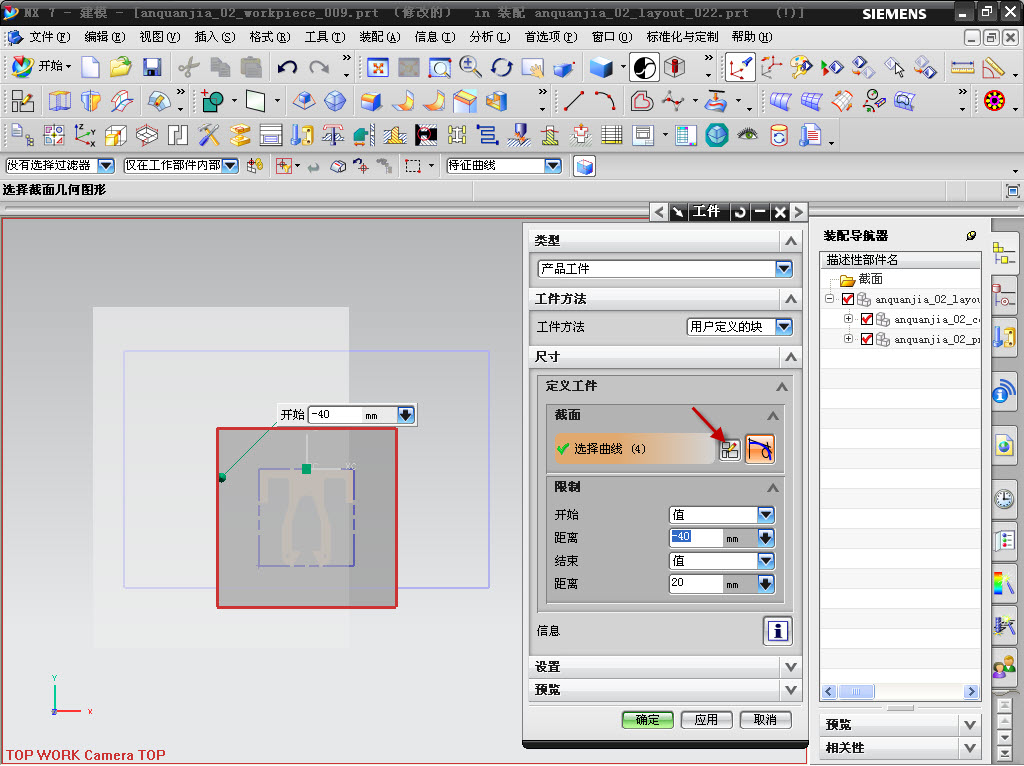

7和6与以前版本“工件”命令不一样:如下图,有两种确定工件尺寸的方式:1,按图1填写筐内数字,2,按住Shift选取工件线框(取消默认选取),点草图符号--进入草绘,如图2,3,删除原来的标注约束(直接编辑不了),重新标注尺寸.........(如图) 5-1.jpg 5-3.jpg 5-2.jpg 5-4.jpg
