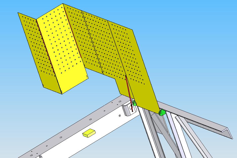

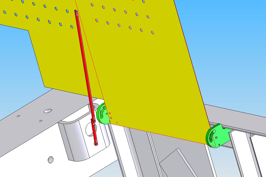

如图,一个1m高,1mm厚钢板的维修护栏框,现在想让它树立起来,我想利用连杆的死点原理设计一个支撑杆,本来想气弹簧、伸缩杆等来支撑的,但想想能不能利用连杆的死点来做,维修框最纵是要折叠起来放平放下来/ f0 M; _1 d! S
+ j: w. F- L" f  q请朋友们帮忙,有不清楚的可以发邮件告诉我在线等

从理论上讲,应该可以实现。但是,在实际应用中,应考虑其的可靠性,尤其是在有外力干扰的情况下,必须要保证不落下。

不太明白楼主的意思。
# o0 G- g, n/ e! a. D; n. y3 _尝试说一下,当是检验自己的方法。
3 z$ J4 T. J) d1.于钢板上设一铰链式结构,与撑杆相连接
" ]/ G  G6 {7 x, x0 T$ q2.制作撑杆,一端与钢板相连接,另一端制作成开口(槽)形状,或是其它形状可用来卡住物体。0 |% `& _' }* ?' {
3.在楼主的支架上适当位置设一工件(或两至三),可用来卡住撑杆末端。
5 }0 Q7 X9 D1 S% \4.钢板收起时,撑杆折于钢板下,同钢板一起平放于支架上;钢板竖起时,手动抬起钢板至可用撑杆支撑,再将撑杆撑住钢板并随之一起运动至卡位,放下撑杆于卡位。

连接处加关节包槽条,防止翻转过度。
5 ~7 O: i( V7 V' B+ Q9 c. j9 ?4 y$ l& q) E考虑一下,为何人的膝关节只能朝一个方向屈伸?2 V6 o+ h& {7 P4 T! e2 D9 n

在两个连杆的关节上再设一个连杆,这个连接使前两者保持在死点位置上

理论上是可以的,但在实际中不可靠。当然,如果增加连杆同样利用死点的原理,也比较可靠,但操作并不是很简单,也不是很可靠(这种结构可以从市场上采购到)。  D# w5 @6 t1 r7 K# X  v' K
如果是为了降低成本,可以考虑用销子,操作上并不很繁琐。如果成本允许,还是用气缸好一些。

通常我们喜欢采用带锁气缸来解决这样的问题,结构可以简化很多,而且气缸的活塞杆能被锁住,安全性也不错

首先想提示一下楼主,1m高1mm的钢板竖起,本人对钢板的刚性表示怀疑。
. W" }0 t. Y& b! L如果仅仅是咔猪钢板不要求落下,可以考虑用三连杆机构,制作成三角形,一短边其支撑作用。利用短边的支撑找到合适的四点位置,可以用销轴或滚珠进行卡紧!0 ~2 {/ V& ^' K% |% F

利用死点不难实现。最好把三维图投影一下便于大家看。

最简单的办法就是在连杆一端是活动的,在活动曹的末端设一个限位装置,这样就卡住了。很多产品时这样设计的啦
