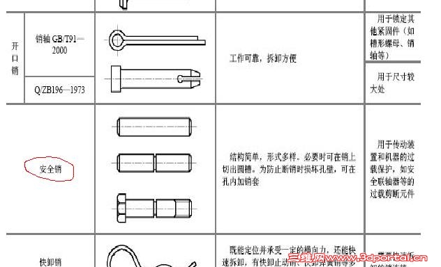

运转的机械设备中的安全销是在设备超负荷运行时,安全销首先被剪断,使传动中断,从而保护设备其它零部件的安全。安全销一般用在联轴器、链轮或齿轮的轮毂与轮缘联接处、及承受重负荷的部位。安全销的直径计算是不取安全系数,一般是稍小于强度极限就发生破坏。

- v& P8 [6 S$ N8 R- }- s有这方面的资料吗?两个运动的零件被安全销连接在一起超载时安全销断裂,这时主动件继续运动被动件则被迫停止事故是避免了,但安全销被剪断后装安全销的地方也有损坏怎么办啊。如何设计比较好呢?
发表于 2010-7-10 21:49:44 | 显示全部楼层 来自: 中国浙江嘉兴
找到有关资料了
- }5 y- z0 o0 a1 h4 o/ n 未命.JPG
