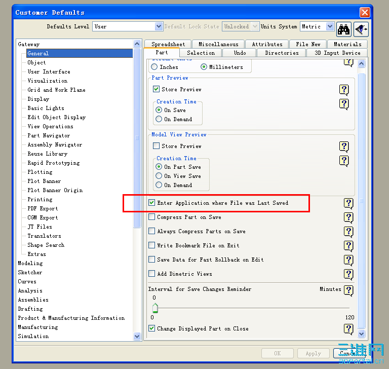

每次打开UG都处理基本环境下,还要再人为的进入建模状态,有点麻烦,设置为默认的,即打开就处理建模状态多好。

将图中红色的项打钩

 楼主| 发表于 2009-11-26 20:20:08 | 显示全部楼层 来自: 中国广东深圳
问题已经解决
