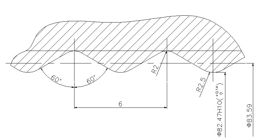

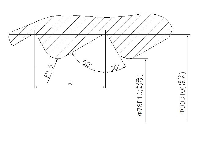

没有见过的螺纹,那位大哥帮忙看看不知图片为何不能上传,故压缩,请大哥门看看,不胜感激

发表于 2009-11-26 13:52:41 | 显示全部楼层 来自: 中国江苏苏州
我把你的图贴出来,,/ u/ w6 D& K6 {6 L8 `# Z6 ^
5 F; ^) k3 m- g" k/ @; ^9 V; F& ^大家来看看吧8 l  B* K# X" I) T4 J

可以肯定,这是非标螺纹。。。汗。。
发表于 2009-11-26 14:56:09 | 显示全部楼层 来自: 中国山东烟台
非标螺纹,牙形特殊

象是非标准传动螺纹,估计查不到资料的。

发表于 2009-11-28 20:50:05 | 显示全部楼层 来自: 中国北京
牙型角是120°,还用了圆弧平滑过渡3 w2 ?* U" i' H0 b; x2 Y" @, O
不知道是什么玩意

成型刀具就问题不大了 :lol: :lol: 管他什么螺纹呢
发表于 2009-11-30 11:27:29 | 显示全部楼层 来自: 中国山东济南
如同17楼所说,主要考虑刀具问题。

确实是非标螺纹,楼主说说,是用在哪里的??是传动用??% |5 k& r' ^9 j9 ]  A& s& `
加工时,磨好刀具,挑螺纹即可

也没见过,但要加工可以用成型刀

不知旋向,一个没有中径,何以见得一定是螺纹?

是个孔啊 还圆弧 牙,。。

是不是一种用于密封的管螺纹?!

原帖由 共鬼逍魂 于 2009-12-3 11:23 发表 http://www.3dportal.cn/discuz/images/common/back.gif
4 [5 x+ k% t$ g" Z不知旋向,一个没有中径,何以见得一定是螺纹?
; b* T- l2 `1 a1 `6 b同意!$ @3 a9 v. Y! l, ^& K/ P& s
0 E5 g6 h( l2 o
为什么一定就是螺纹?为什么不能是内部的沟槽?为什么不按标注螺纹的方法标注旋向和螺距?
