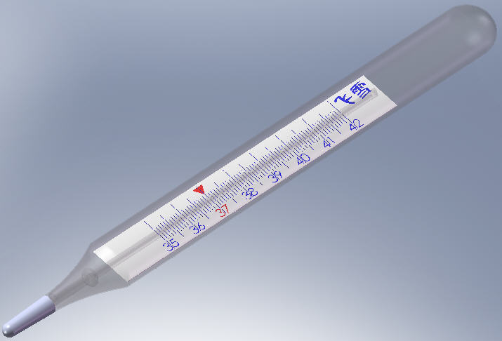

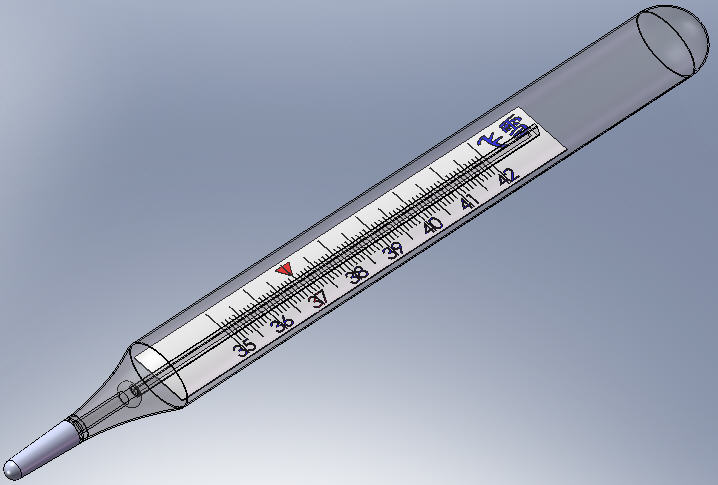

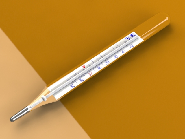

这些日子身体抱恙,在家休息,闲来无事就把量体温的温度计给画了一下,渲染没太弄好,主要是里面那根玻璃管渲染不到,有谁知道方法告诉我。

4 Z5 ^' @" C7 x  A' k7 f对渲染一直都有兴趣,想知道LZ“里面的那个玻璃管渲染不到”,是否选择不到才无法赋予外观材质?如果是,可以在特征树里先选择该玻璃管的特征,再行赋予外观

2 a+ d9 u( H- I/ @/ a4 r对渲染一直都有兴趣,想知道LZ“里面的那个玻璃管渲染不到”,是否选择不到才无法赋予外观材质?如果是,可以在特征树里先选择该玻璃管的特征,再行赋予外观
0 j% g* K( j7 G8 N, R4 N9 V9 ePhotoView360里面找不到特征树,不知道该怎么整。6 c- B$ M6 n7 F+ ~: n6 S3 i% e1 ^

不错,恩!!!,你可以通过隐藏零件,隐藏上面的零件,之后再显示好了!

我试了一下,在模型里赋予的材质,到了360里还是有效的,建议LZ把在360里不方便添加材质的特征在模型里先行指定

温度计上的刻度是怎么做出来的?

用了个笨办法,拉伸切除,本想用贴图来着,没找到合适的。

渲染的不错啊  不过水银渲染的还不是很真实,有点暗。
