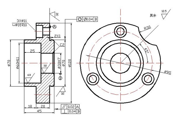

[求助] 法兰盘加工工艺问题?急!
发表于 2009-11-26 14:39:23 | 显示全部楼层 |阅读模式 来自: 中国湖南株洲
http://www.5de.la/attachment/200911/26/412_12592174008r4p.jpg
, t6 I2 I% X8 [8 b7 j8 @: @7 Y请问高人,5 h5 F5 J% M4 n% C8 d' @
1.这个法兰盘是用在哪里?起什么作用?
% f7 j( [" v5 O% ~: Q4 d4 Q. M2.应选用什么材料加工?
& h$ n& C* d, B- y
. h1 D+ @- q; C3 d, H9 h! \* j
( c7 m# j. c4 f3 \; V图片地址
; }. T$ y* i" o$ P4 b# Bhttp://www.5de.la/attachment/200911/26/412_12592174008r4p.jpg

这个,怎么可能知道,你要去问设计者。。。
. Z2 v# m9 T0 a' m3 L+ W+ I 只知道,那个弧形缺口为避开加油嘴的
发表于 2009-11-26 15:14:01 | 显示全部楼层 来自: 中国江苏常州
1.很普通的法兰,当然是联接作用;8 Z9 s5 @6 d- A* z0 [% n* i
2.材料常用45或4oCr,一般调质;根据使用情况有时淬火处理;& H7 O' X! d9 ?
3.图纸错误不少,如右端Φ70外圆为定位外圆,因标注g6或f6公差,基准A面也应该有垂直度要求等等。

 楼主| 发表于 2009-11-26 16:11:54 | 显示全部楼层 来自: 中国湖南株洲
回复 3# ftgww123 的帖子
谢谢。。一时忘了画了。。
0 v) m" t# J( N0 b# {' q8 X4 J( a你能告诉我,它用在那里吗?

这种法兰很常见,一般变速箱上各轴都要用法兰固定,受力不太大时,也可以采用铸铁件。4 }5 a7 l$ l! A+ J- s
左侧φ60H11孔可能装骨架油封,R30缺口是为了避免与其他法兰或装配件相互干涉。+ w# S- q$ f5 A( [9 f5 m. n/ {

象是传动箱外的轴承通盖。

回复 2# dankai 的帖子
这个你应该提供线索呀。大批量的变速箱产品上,小批的设备箱体上,包括工装夹具上,都可能用到的。

这不是用在箱体上的轴承通盖吗?配骨架油封和轴承、村套之类,没什么特别的。

连接作用,比如半轴的地方
发表于 2011-4-20 14:34:22 | 显示全部楼层 来自: 中国辽宁沈阳
这只是一个非标准的法兰设计,真正的标准法兰螺栓的数量应该是4的整倍数;
