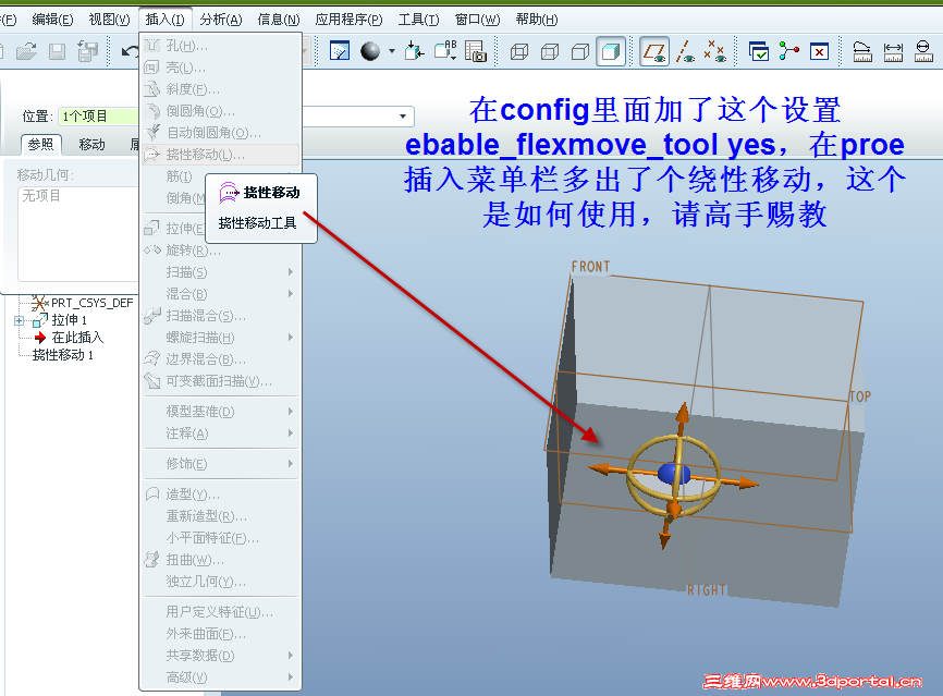

发表于 2010-10-19 01:20:00 | 显示全部楼层 来自: 中国广东深圳
1# qiuzhongwei
发表于 2010-10-21 14:03:36 | 显示全部楼层 来自: 中国广东东莞
我想,都不知道该功能怎么使。LZ能不能简单介绍一下呀,谢谢!

发表于 2010-11-5 17:15:12 | 显示全部楼层 来自: 中国广东深圳
17# zwj0415 ) A: B  c) [1 i& Z0 B
1 `7 J$ B+ N" @) |6 r9 w
2 W. d4 I5 G4 W) a6 L! G先在 过滤器中选 几何   然后选择面,在选 挠性移动,托拉箭头,就会看到效果了  呵呵
发表于 2010-11-5 21:05:04 | 显示全部楼层 来自: 中国广东东莞
17# zwj0415  7 G2 J( A2 t& n! M
% g. _2 G0 G. O) j
* B( A* N5 E3 l4 ?: Z( z先在 过滤器中选 几何   然后选择面,在选 挠性移动,托拉箭头,就会看到效果了  呵呵2 Q3 y, J5 k0 C! P
huzhi282 发表于 2010-11-5 17:15 http://www.3dportal.cn/discuz/images/common/back.gif
向高手学习,他有实际用处吗?
