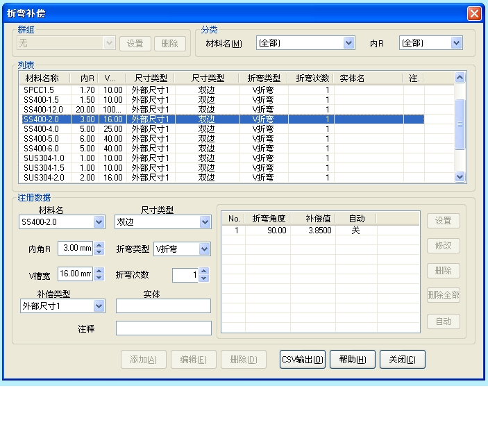

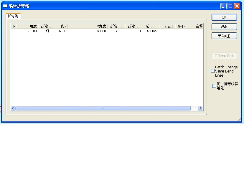

本人现在用的是公司AMADA 公司的sheet works软件来算折弯展开,感觉很好用.只要把折弯的一些信息输入(板厚,V槽宽度)就会得出合理的折弯长度.并且直接输出DXF等格式.
) C8 r$ n/ [1 F当然,折弯扣除按照实际情况有少许差异,但可以校正输入正确的扣除值(这就是这款软件的好处)不论是非90度折弯,还是圆弧面sheetworks 都自动能算出它的折弯扣除.: T) `1 m4 z& H& y. Z
      现在发现proe 中的折弯系数表- -@  功能还是有的 不过要自己写程式.
* b4 R0 c9 x6 d, W: E$ u! Z经过网上搜索 已经找到可以把自己想要的扣除量添加到表中,但是关于非90度折弯时 还存在着差异 希望有能力的人兄把全面的程式贴上来一起研究.能与sheetworks的功能媲美.7 H* B4 I8 z, L; |# d: B

: c8 z1 }/ h+ f7 M* HL=(2*T-折弯扣除)*ANGLE/90+2*R*TAN(ANGLE/2)"中的转弯扣除是自己公司的折弯扣除,可以自行更改,此表与我们画图时的内R已经无关,也就是说我们画图是内R再怎么变 展开长度也不会变了.: j: w5 Y- F0 y/ W* n: [
但这种算法对非90度时存在差异 希望有更精确的方法来算非90度折弯扣除
2 M3 Q/ M4 O2 m  o$ ?QQ154827664 0 Z& O6 _1 @( O9 W) n
下面传张SHEETWORKS 图片
