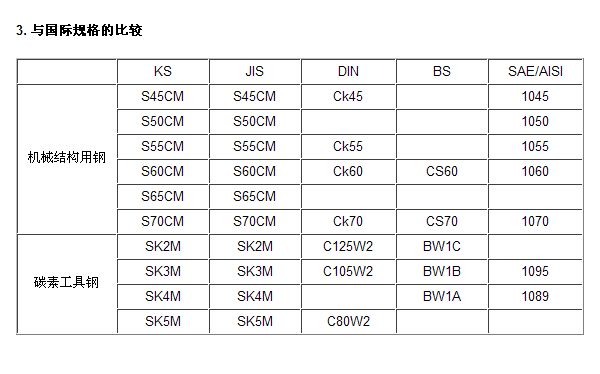

有哪位能提供一下帮助, 日本NISSHIN STEELS65CM 等同于中国那个牌号的钢, 符合哪个GB.$ i: w3 z( s# F' B+ j
谢谢了
发表于 2009-11-28 23:17:46 | 显示全部楼层 来自: 中国江苏常州

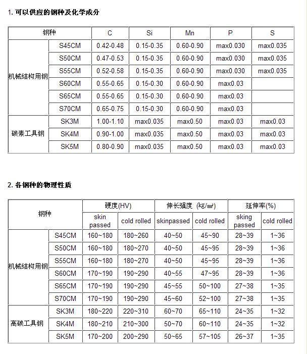

大致相当于GB/T699中的65Mn。6 z( N" \- f9 z( K1 P. _) }: z
