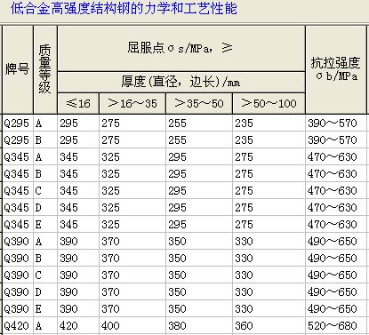

1. 螺栓的屈服强度与它的公称直径有关系吗?今天看到一张表格,同一种材料的螺栓,公称直径越大,屈服强度越低。

螺栓的屈服强度与它的公称直径之间的关系,一般螺栓直径越大,受材料的淬透性的影响,屈服强度应比小直径的螺栓要低,但一般不会很大。设计中,一般考虑小螺栓拧紧时容易过载,许用应力比大螺栓要低。

1  螺栓的屈服强度与它的公称直径有关系,直径越大轧制的组织越不均匀,热处理也会内外不一致,因些直径越大,屈服强度越低。见下表。
3 K# k) H$ o2 B2 z/ [9 [2  压力容器上联接两法兰的双头螺柱,为减小应力集中,是将螺杆部分车细,与螺纹部分小径d1一致。而螺纹受力计算的危险断面直径ds=(d2+d3)/2   ,  d3= d1-h/6 ,  d2—螺纹中径,  h—螺纹公称工作高度。这个ds稍大于螺纹小径d1,因此螺柱破坏时可能发生在光杆处。4 c( s& k+ V4 C  V6 {$ g7 k

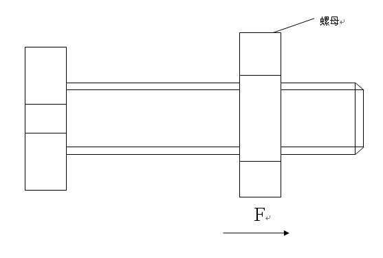

整根螺纹的螺柱(无光杆)与螺母连接,当受较大轴向力时是螺柱断裂还是螺纹滑牙?为什么?! x/ ?( G! ?$ O, l

一般来说,材料越大越厚它的屈服强度会降低是一般规律,这于其内部形成晶体的过程有关。
% y& T4 }& x; K; a螺栓的表面会经过硬化处理,而内部却带有一定的韧性,螺纹连接件的螺栓短大多与该连接件所承受的应力形式有关,承受交变载荷的螺纹连接件的螺栓是容易断的,这于交变应力下螺栓更容易发生裂纹扩展有直接关系。

 楼主| 发表于 2009-11-28 21:26:00 | 显示全部楼层 来自: 中国江苏苏州
螺柱与螺母连接时,螺母受较大轴向力时,是螺母与螺柱的螺纹部分滑牙,还是螺柱先断裂?为什么?
