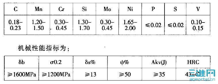

[求助] 20CrMnSiNi2MoA是什么材料
发表于 2009-11-26 20:30:58 | 显示全部楼层 |阅读模式 来自: 中国广东惠州
它是干嘛用的,性能怎么样?我在机械设计手册上查不到,钢号上也没查出来,应该是合金结构钢啊?

20CrMnSiNi2A高强度结构钢,是为满足履带板等零件特殊使用条件要求而研制的新钢种。

应该属渗碳钢的一种,基本性能与20CrMnTi类似

应该和航空上用的超高强度钢30CrMnSiNi2A钢相似,属于低合金钢,使用时表面渗碳(或氮)。钼(Mo)的加入能使钢的晶粒细化,提高淬透性和热强性能,在高温时保持足够的强度和抗蠕变能力(长期在高温下受到应力,发生变形,称蠕变)。结构钢中加入钼,能提高机械性能。 还可以抑制合金钢由于火而引起的脆性。在工具钢中可提高红性。

属于高合金渗碳钢  一般渗碳后才能使用

是一种超高强度钢,新材料,标准中没有列入,其成分及性能见截图。
) q; W3 {! Q0 z/ H  ?" e& h其预处理采用正火+回火,热处理采用淬火+低温回火。

感谢楼上版主分享,看来是我等误解了。看来该钢种机械性能的确好。
