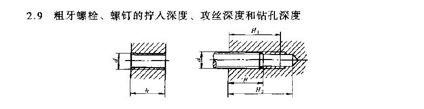

在设计中 不同规格的螺钉有不同的长短 在同一种螺钉中L是给你一个长度范围 在攻丝时 螺纹孔不能太深 那如何去选取各螺钉攻丝的长短也就是螺纹的长度

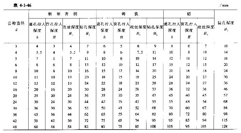

发表于 2009-11-26 21:58:35 | 显示全部楼层 来自: 中国黑龙江
见下面表格
asdolmlm + 3 应助

发表于 2009-11-27 08:38:04 | 显示全部楼层 来自: 中国山西太原
6楼提供的图表很好,设计画图按此要求比较规范。
