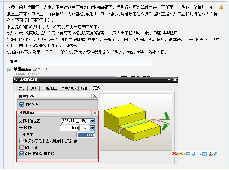

求教G41 刀补问题 为什么处理出来的程序  只有G41 G42  怎么没有G41 D01  之类的
发表于 2009-12-8 16:40:24 | 显示全部楼层 来自: 中国广东佛山
因为你没有加刀补,一看下面的图你就明白了~解释得很详细
