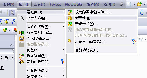

发表于 2009-11-27 08:30:08 | 显示全部楼层 来自: 中国广东惠州
在此處點擊後選一個基準面會自動打開草圖編輯
. E, M- m) B$ @% p4 X/ [ int1.jpg 7 ^6 V, l+ ~& \4 w, e

 楼主| 发表于 2009-11-27 17:52:34 | 显示全部楼层 来自: 中国广西梧州
四楼的厉害,我明白了,谢谢!
