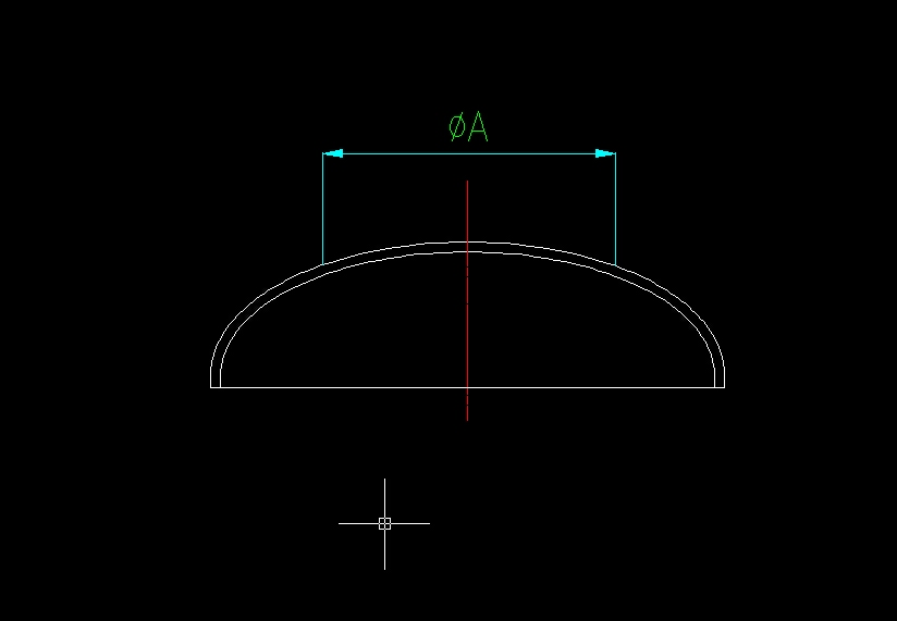

碟形封头过渡区域指球面与直边过渡部分的R部分,椭圆封头的过渡部分如何定呢?因为开孔补强时不同区域开孔部分的计算厚度不同。
发表于 2009-11-27 08:32:10 | 显示全部楼层 来自: 中国浙江绍兴
开孔在0.8Di范围以外就算过渡区
发表于 2009-11-27 10:11:06 | 显示全部楼层 来自: 中国浙江温州
开孔在3/4DI范围外的算过渡区
发表于 2009-11-27 16:19:58 | 显示全部楼层 来自: 中国辽宁沈阳
同意2楼的观点
发表于 2009-12-2 13:32:28 | 显示全部楼层 来自: 中国四川德阳
保守的算法是按封头最小处的厚度算补强
