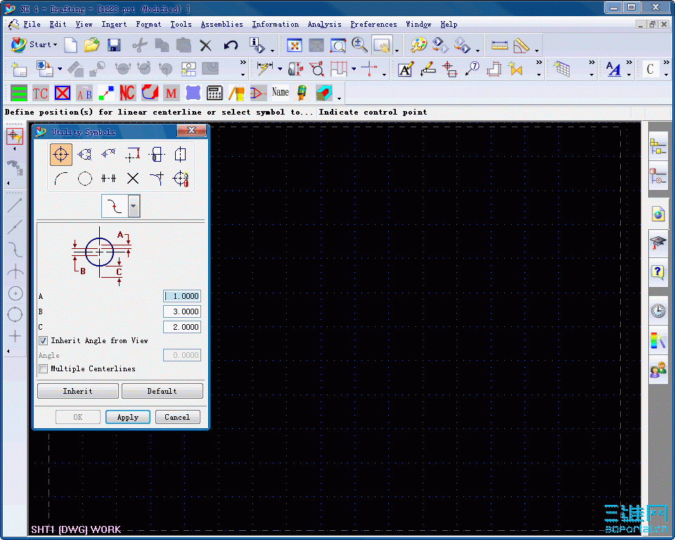

[已解决] 此中心线在UG制图如何标出???

插入-符号-实用符号
8 \  Z& `7 H: A1 ~! o* p- k' b 2009-11-27_122539.gif : u3 K1 B- h4 W6 l) z( C
有很多添加中心线的方法。楼主可以根据情况灵活应用

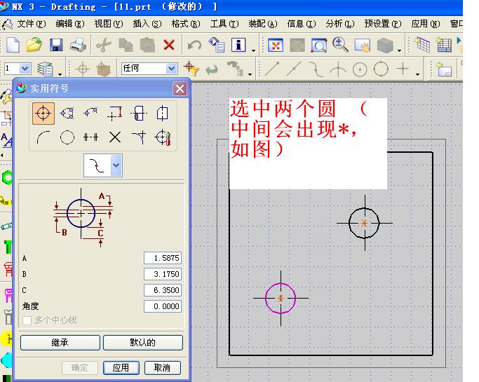

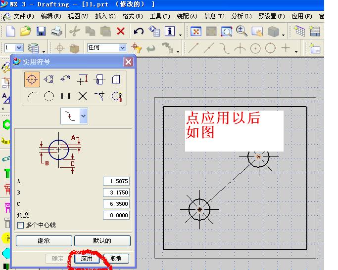

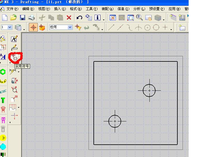

发表于 2009-11-28 10:44:38 | 显示全部楼层 来自: 中国北京
这样$ o" g+ t7 j# v
. R6 P5 F1 n- m
压缩包里面是录像
录像10.rar
433.98 KB, 下载次数: 21

发表于 2009-11-28 21:24:46 | 显示全部楼层 来自: 中国贵州贵阳
个人感觉这个用  实用符号  命令无法实现 不知是否有高人做的到?" R) {1 t2 L  Q2 r7 {
* S) v; z4 C+ W5 ]& X
只能在扩展下面绘制线条 然后编辑线形!!!
