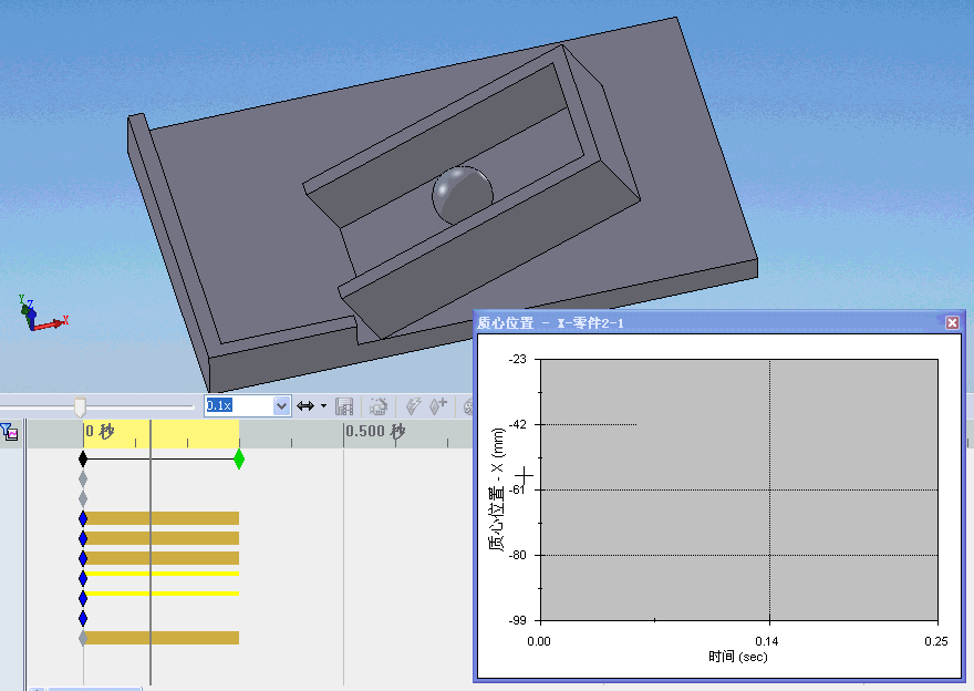

现在我公司在研究一个自翻车
+ D  S/ M& T1 H$ G
6 O2 _% d0 O) ?  S8 c! l要研究车厢在自翻过程中重心的规矩" h1 X5 e( {1 _% a" u, V
车厢一侧箱门可以在翻转过程中打开这时候货物由一部分流出(假设货物沙子),  F, Q! }: v4 n% D& E. t
现在要研究这一过程货物和车厢的重心轨迹

比如说
% _. s  L  r+ W/ v4 Y知道箱体的重心4 K6 G- Q+ C6 }- H
知道货物的重心
8 w: L9 z# H; f( v6 B  J$ s能知道货物和箱体的总体重心吗

 楼主| 发表于 2009-11-30 14:03:56 | 显示全部楼层 来自: 中国河北石家庄
是侧翻车,为了看一下,在侧翻过程中会不会出现翻车事故, T9 X. I. g& D, @+ t
只是想问一个方法

发表于 2009-12-1 18:01:12 | 显示全部楼层 来自: 中国江苏无锡
用solidworks简单的模拟了下,这种方法应该可以满足你的要求。
' ~- s9 Q' t  {" }7 r不是很会用那个软件,只是最简单的做了下,不要笑话。
