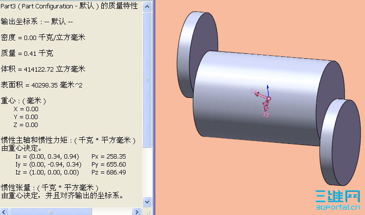

发表于 2009-11-27 09:07:30 | 显示全部楼层 |阅读模式 来自: 中国山东威海
电机转子动平衡如何在SW中检测?转子不是对称结构。期待高手解答。 8 V) p% G# }9 L! D( M

你说的是把件做出来之后用机器检测,我想在设计的过程中进行软件模拟检测。件不对称。
发表于 2009-11-28 11:09:38 | 显示全部楼层 来自: 中国上海
如果是检查模型的重心是否在回转轴上,楼主可点工具→质量特性,看看重心坐标是否在你的回转轴上,如果在,那理论上肯定就是平衡的,不在就不平衡了。

回复 9# 壮志凌云! 的帖子
按7楼说的,看重心坐标。调整模型结构。尽量使重心在回转轴上。

发表于 2009-11-30 12:11:41 | 显示全部楼层 来自: 中国江苏泰州
真是奇怪了,楼上几位在此行业估计也有不短的时间了,竟然说“检查模型的重心是否在回转轴”就是动平衡,真为你们惭愧哦。 ;) ;)
发表于 2009-11-30 12:36:30 | 显示全部楼层 来自: 中国江苏泰州
发表于 2009-11-30 13:12:13 | 显示全部楼层 来自: 中国江苏无锡
恕我直言
  n& f3 D% @+ ^& K4 [. w% p你们都是在胡扯,这种东西,应该牵扯到工艺,以及操作的每个工步. ?7 Q5 q# J6 N
你们所谓的测量模型质量特性,都是理论化得,因为质量特性的对象是sw中的模型,而不是真正的生产线的转子,所以像楼上的什么质量特性表根本不能说明什么,顶多能估算质量!
* L/ ]8 e. ]7 H! o除非你的模型和真正的转子(质心不对称)一模一样,要不然sw根本无法模拟
" H$ Q& _  t- Q4 s9 J1.直流有刷电机的转子是绕线式,每个槽、每一匝都不可能绕的很均匀,所以才导致转子转动时有震动!请问你的模型能建的出实际的转子吗?! E' R6 g$ v8 b& A+ M+ ^; m
2.如果是直流无刷电机,它的转子是一片片磁钢贴在转子周围的,每个磁钢的质量不同,再加上操作人员贴的位置也会一点偏差,所以转子也会产生质心不均匀!请问你的模型能够模拟这些因素导致的不平衡吗?+ w: W2 a' z& K+ V% j! w; D  a
3.步进电机的转子,是一个个磁环套在转轴上的,由于磁环的质心也不均匀,因此转子也会不均匀
  x( k& Y. O' {4 t4.三相交流、同步电机等也是类似情况
/ E' k# Q8 c0 i% P) W  t1 c请问楼上几位你们亲手制作过电机吗?你们做过电机动平衡吗?你们根本不能预测转子的不平衡区域在哪里?你们不能误导楼主啊!!!要知道转子的动不平衡是由许多不可预测的因素导致的,岂能随便建个模型,再搞个什么质量特性就预测出什么东东!!!不过测测重量倒蛮准的!楼主,想想明白!自己可以好好看看电机书,不要被网上不负责任的观点(当然也包括我的观点)所左右!自己要深刻理解!
