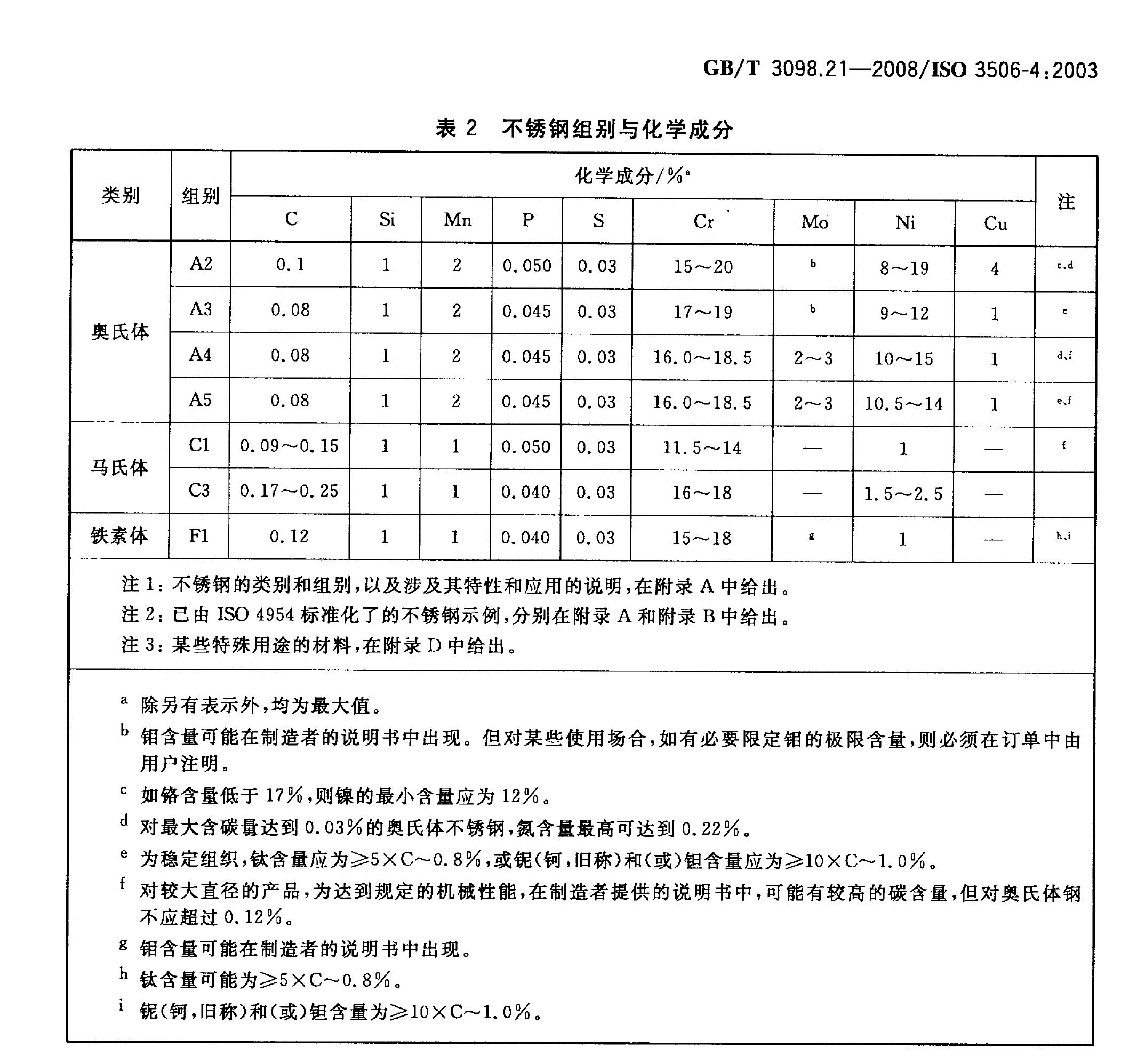

发表于 2009-11-27 09:55:49 | 显示全部楼层 来自: 中国上海
参考GB/T 3098.21-2008《紧固件机械性能 不锈钢自攻螺钉》( O; R8 i' w' G* }" ^
http://www.3dportal.cn/discuz/viewthread.php?tid=661033&highlight=3098.21
发表于 2009-11-27 09:59:29 | 显示全部楼层 来自: 中国湖南长沙
不锈钢自攻钉要根据使用环境的腐蚀程度来选用材质,304和316都同属A类钢(奥氏体组织),在海洋或类似的使用环境下,316要好于304.
- O- O$ N8 L* g) a9 `' u/ ?具体你最好去看一下GB3098.6-86紧固件机械性能 不锈钢螺栓、螺钉、螺柱和螺母.和GB3098.6-2000紧固件机械性能 不锈钢螺栓、螺钉、螺柱和螺母,新旧标准对照看会理解的。
