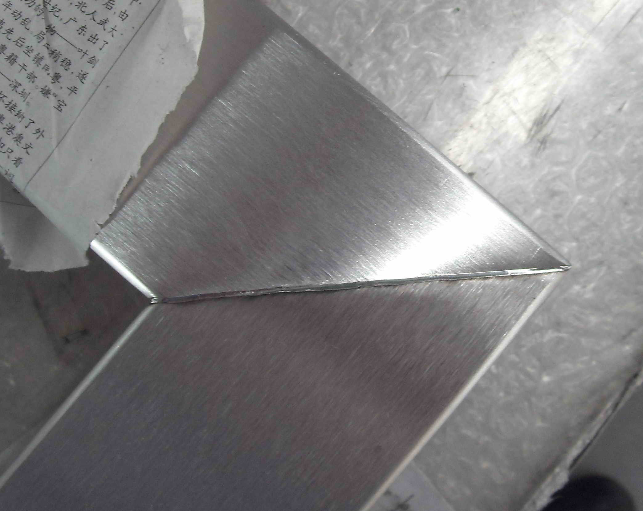

现在公司在试家具的不锈钢焊接,由于是家具外观件,对不锈钢焊缝的要求非常之高,要求焊缝要非常直而且金属表面不能有变形,最后还需要有两种垂直的拉丝效果。要求加工的产品如附件。目前公司采用过自动电弧焊、自动气体保护焊及自动激光冷焊均达不到线直的要求。求助各位有什么方法和工艺能达到这种效果?附件是激光冷焊的效果,此部件为桌子下面的支撑脚。

采焊后打磨再二次拉丝方式!1 k! |6 F# b4 K5 Q* O& `0 a
每次拉丝均有治具遮弊另一垂直边。
