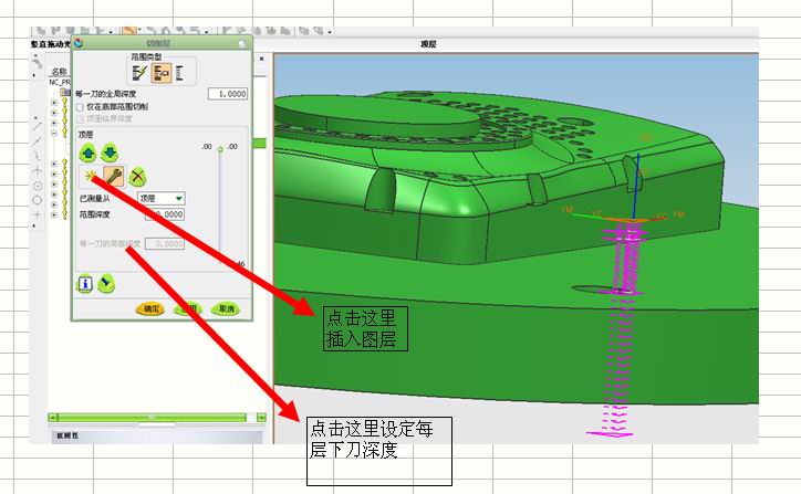

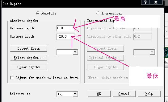

各位大虾我是UG菜鸟? 只知道MC给个最高和最低好可以了。(就是开粗时,指定一个高度锣下去)/ P% [" b! u" N% Q
UG的怎么控制?有没有这方面的资料?

你可以在轮廓铣的切削层里面插入切削层呀,再单独指定每个层的切削深度,很方便的。

# X+ _$ h$ C- E/ X" [你可以在轮廓铣的切削层里面插入切削层呀,再单独指定每个层的切削深度,很方便的。
不太明白,兄弟能否上个图啊。

贴上图来,看行不行
