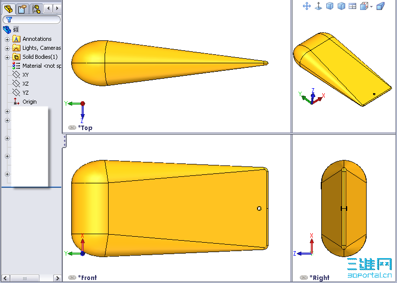

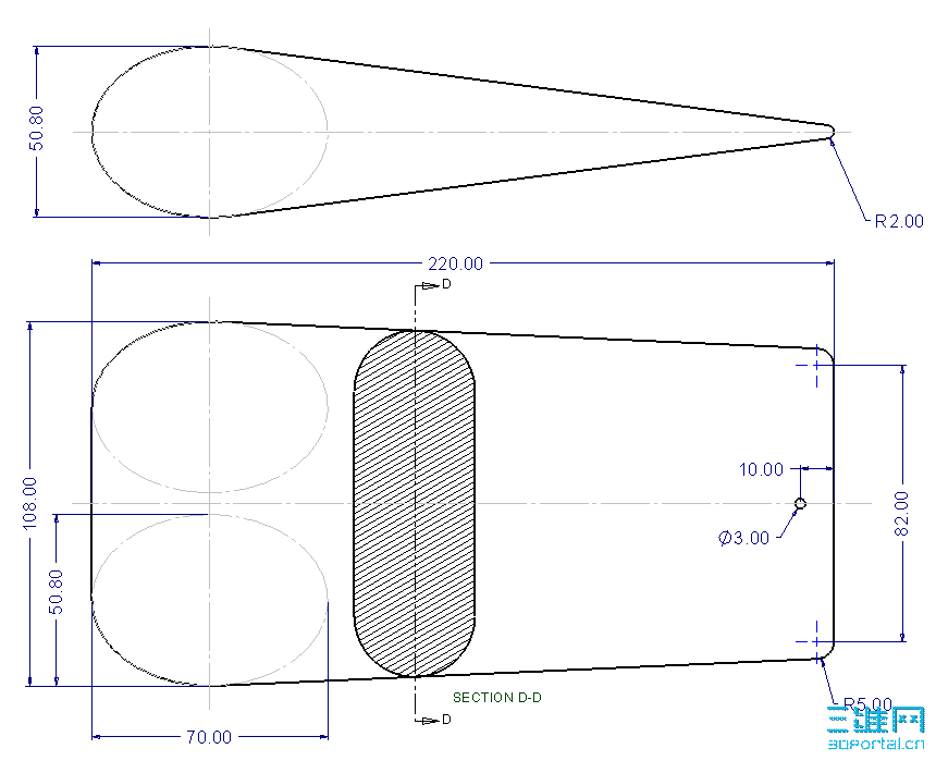

碰到一个图纸,如附件所示,请注意图中有一个断面图,断面图表示两边应该为一个放样的圆角,但是圆角的最前端又有一个R2的圆弧,想把两边的整个平面都做成圆角,不知道怎么用SolidWorks做实体?请哪位高手赐教。

如果你放样完了之后,端面还厚度还是4的话,就拉伸,然后再切出R5圆角。我试了一下,按尺寸放样完后,端面比4大,所以拉出来较难看。
