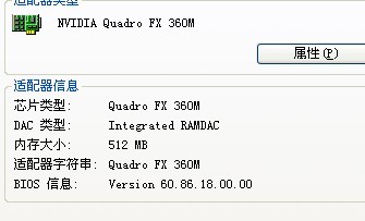

前面的不说了,直接RivaTuner v2.09软件改好对应的代号,不用Crack驱动,用驱动人生安装驱动就可以了,本人实验成功

 楼主| 发表于 2009-11-27 16:53:45 | 显示全部楼层 来自: 中国浙江湖州
我的显卡是8500GT的,我看网上的论坛可以改成FX360M,可是找不到驱动于是就下了个FX370的的驱动Crack了这个驱动,但是在装驱动的时候装不上,就郁闷了,想改回来。无意中点开了驱动人生这个软件,软件检测到是FX360M就直接装驱动了,结果成功了呵呵
 楼主| 发表于 2009-11-27 17:01:48 | 显示全部楼层 来自: 中国浙江湖州
成功后的效果

发表于 2009-11-27 22:01:59 | 显示全部楼层 来自: 中国浙江
楼主说的和我之前总结出来的一样。但这个只是改了名让SW认为是专业卡。并没有真正打开隐藏的管。
