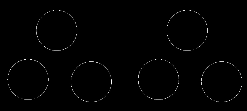

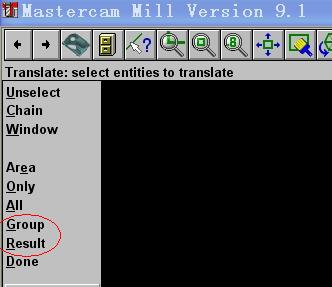

就是图中红色椭圆的那两个功能。也两个功能是选择东西做平移,镜象,等时的重复选择功能,比如说我做了一组图形的平移之后,跟着又想做这组平移之后的图形和之前的图形的镜象,不用再重新一个一个选,这么累,就可以找到这组图形。在UG中一直在找这个选项,UG高手不知有没有这项,如果有的话就很方便。

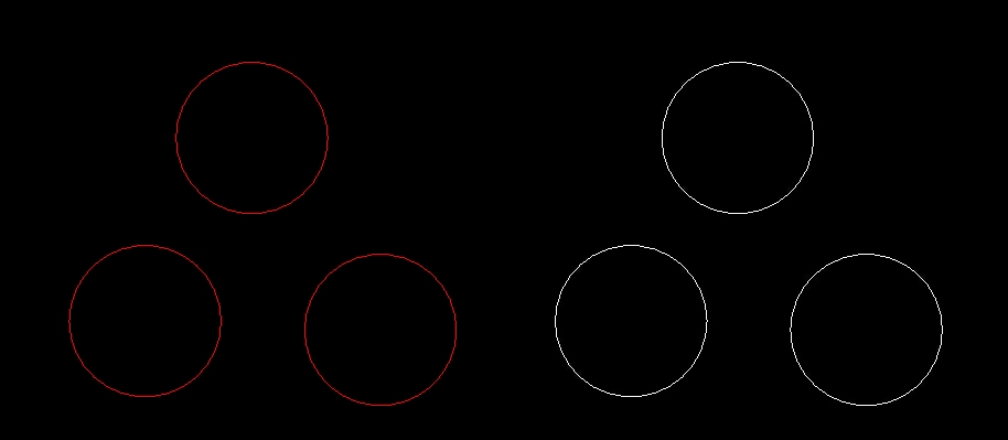

我在UG中是这样做,几个平面图形做了平移之后,跟着做之前平移这组的图形的镜象,只能一个一个来选,但以前用MC时候就用一个我在UG中是这样做,几个平面图形做了平移之后,跟着做之前平移这组的图形的镜象,只能一个一个来选,但以前用MC时候就用一个result,这个功能键就可以全选到了之前平移这组图形了,不用一个一个选,快得很。UG按道理应有这个功能才对的。,这个功能键就可以全选到了之前平移这组图形了,不用一个一个选,快得很。UG按道理应有这个功能才对的。
4 b+ L$ I& v% M* x" n# @/ h, o# Q! P6 G$ Y* h
2 L( @- z7 R" H
5 q) }$ T6 o9 H! K* a! B- C以下两图为例,我第一次做三个不同直径的圆的平移之后,按result就可以选到平移后的图形,就是白色的那三个,按group就可以选到之前被平移的原图形,不用一个一个来选。" G* \* f( O4 G- V- W/ h
