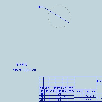

请问大家我在用proe出工程图的时候想强制性的修改一个尺寸请问大家该怎么改?就是图中的直接51我想把它强制性的改成34想请问大家该怎么改?谢谢

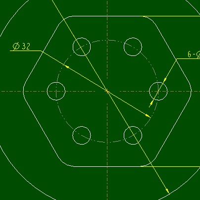

双击尺寸,然后输入 @o32(字母o,不是数字零)!

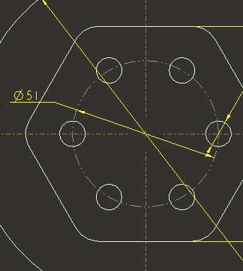

构建圆
其实我这个构建圆是这几个孔位置的定位圆  只是不知道在建模的时候让它直接产生 所以才在工程图里面用构建圆命令画了一个 然后由于图纸比例的修改它的尺寸也就产生变化了 我想请问大家怎么在建模的时候能产生这个构建圆 而不用在工程图里面额外添加   模型都已经在上面了

图纸比例改变图形尺寸没变的, 请你搞清楚.,
# K1 I  j$ c- t2 d$ a 建模时画孔用直径方式, 阵列, 进工程图SHOW出来就行了,

回复 7# ganyiwei 的帖子
你好 我照你的方法做了孔是用直径方式做的 然后用尺寸阵列进行阵列 然后进入工程图进行出图 可是那个构建线还是没有出来 请问怎么做才能出现构建圆 谢谢

发表于 2009-11-27 20:24:40 | 显示全部楼层 来自: 中国广东广州
原帖由 wjianman 于 2009-11-27 18:36 发表 http://www.3dportal.cn/discuz/images/common/back.gif
- K' ?8 p' u5 t& h# Z: }你好 我照你的方法做了孔是用直径方式做的 然后用尺寸阵列进行阵列 然后进入工程图进行出图 可是那个构建线还是没有出来 请问怎么做才能出现构建圆 谢谢
8 G8 f3 o5 g! o8 M# u. ^) M* `# o9 ~( f. ?+ e0 q
- P6 |2 ~. o# ?! d$ T
DTL文件设置:1 U- k! |! e) d4 m7 V: L1 L1 y+ _
radial_pattern_axis_circle  yes

发表于 2009-11-27 20:27:19 | 显示全部楼层 来自: 中国浙江嘉兴
原帖由 zorro2 于 2009-11-27 16:21 发表 http://www.3dportal.cn/discuz/images/common/back.gif% i. ^4 h/ h: k7 X1 W+ V) H
----------正解
