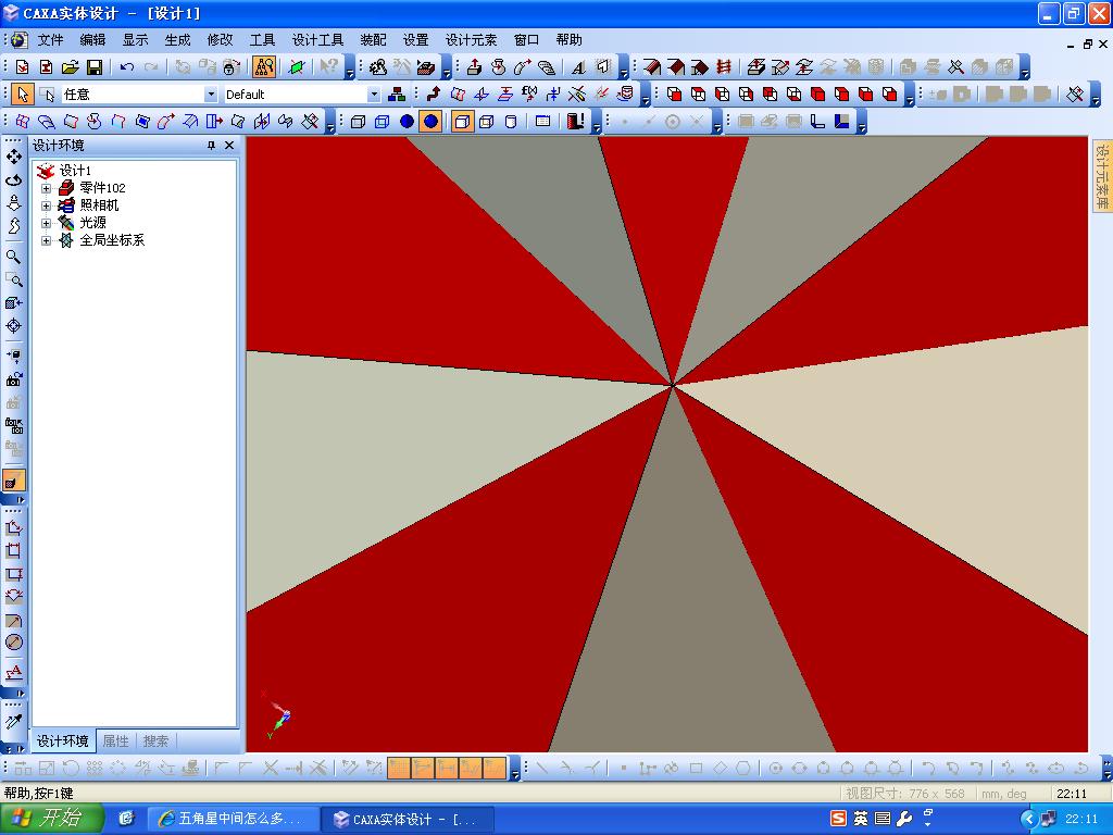

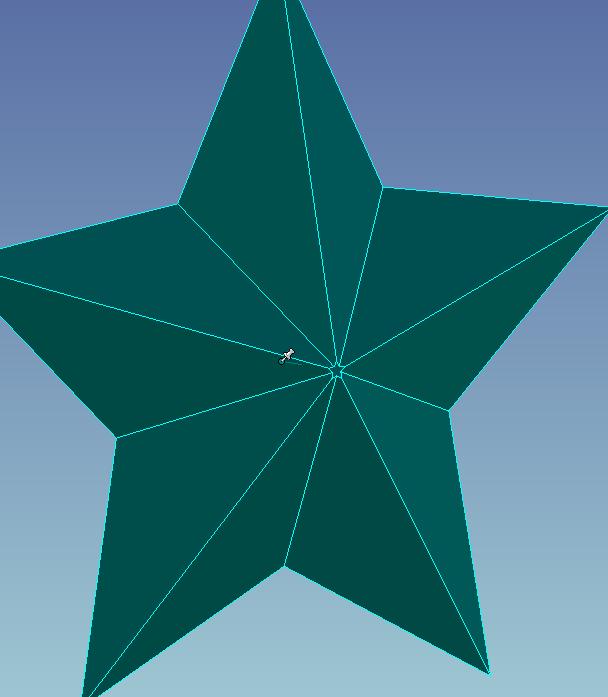

如图
% k' o% m& [  E我设置槽角为100 提示
7 m$ y% `; o) I不能倾斜形状的侧面% C4 R$ b7 d% k
形状的几何元素太复杂或延伸角太大
五角星.rar

看了一下源文件,因为你的圆锥角设置的是99.9,应该将其设置成100才对,你可能会发现设置成100后不能生成五角星,这是就让其生成缺省零件,而后单击零件切换一下内核就可以了。(按ctrl+k键)

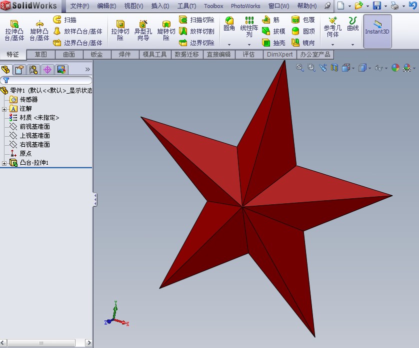

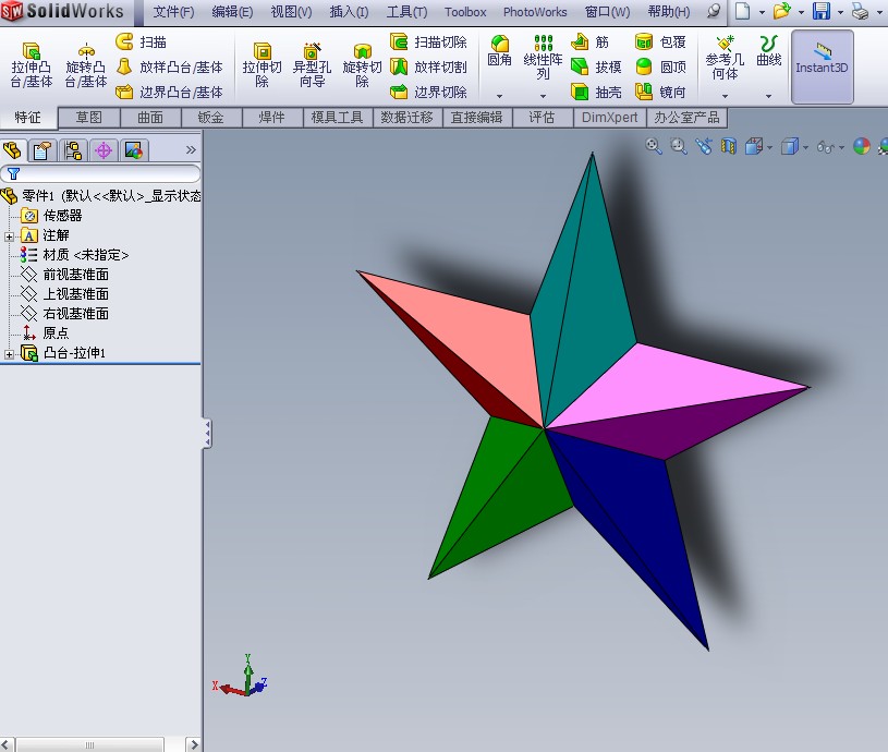

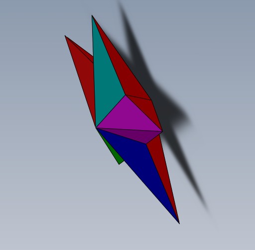

原帖由 cayuer 于 2009-11-27 16:11 发表 http://www.3dportal.cn/discuz/images/common/back.gif+ h9 O1 R* X+ v* q2 k) v; s; x" e9 z
如图
% t8 b- x/ r& [, S( L; i1 C我设置槽角为100 提示
' y! [" z1 V7 Z" ~1 x9 U  W不能倾斜形状的侧面$ I' g6 y  I( Q& c  r( O. W
形状的几何元素太复杂或延伸角太大

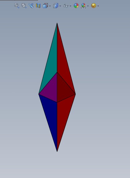

& ^; c* Y1 N: i, ?* c画这个还是SW简单,直接拉伸拔模就可以解决。。。。。。

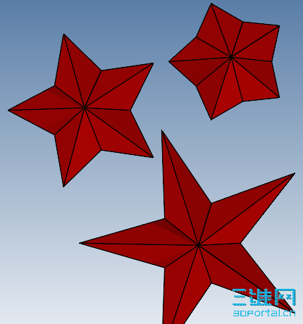

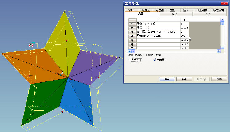

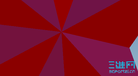

CAXA做五角星
CAXA只要一个命令,改一下你需要的参数为100即为锥体(0为柱体,100为锥体,其它为台体).

原帖由 mobiler0 于 2009-11-29 21:55 发表 http://www.3dportal.cn/discuz/images/common/back.gif/ T$ l, n6 a7 J% v( E
$ m/ m% s$ M% x+ T1 N/ [
非常正确!!!
