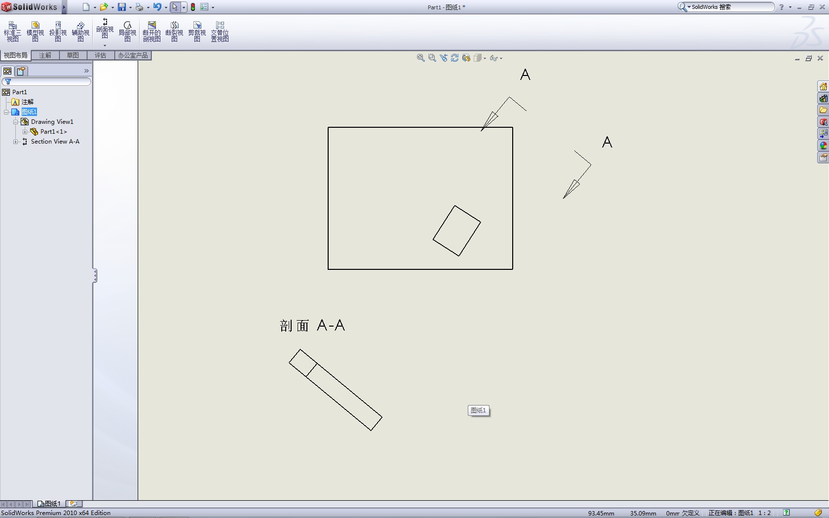

刚学SW,在工程图中遇到了个问题- h5 w1 P2 }) X+ t
我想做个A向视图,(因为是折弯过后的,所以要加个斜向的视图),由于图幅的关系,我只想显示局部形状,该如何处理,我在SW中做辅助视图但是不能显示局部,# E" H' E+ b* B2 o, g  Q4 P
在破衣及CATIA中都可以的为何这里面我找不到方法,急,在 线

用“辅助视图”
 楼主| 发表于 2009-11-27 16:37:13 | 显示全部楼层 来自: 中国广东深圳
辅助视图是 可以解决斜向的问题,但是我只要部分,我不要显示零件的整个形状,就象DETAIL视图一样,只要局部,不知道可以不
发表于 2009-11-27 16:40:46 | 显示全部楼层 来自: 中国广东中山
用剖视图可以,改变剖线长短
发表于 2009-11-27 17:01:54 | 显示全部楼层 来自: 中国河南周口
在剖视图属性管理器中选中“只显示剖切面”,再就是剪裁视图。
 楼主| 发表于 2009-11-27 17:05:19 | 显示全部楼层 来自: 中国广东深圳
谢谢啦,我先一个个试下先
 楼主| 发表于 2009-11-27 17:08:58 | 显示全部楼层 来自: 中国广东深圳
6楼的师傅,普及剪裁视图从哪里调出来啊
 楼主| 发表于 2009-11-27 17:23:13 | 显示全部楼层 来自: 中国广东深圳
已经解决,谢谢!
