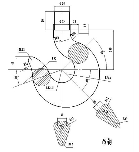

我是菜鸟,谢谢大家了
发表于 2009-11-27 18:22:51 | 显示全部楼层 来自: 中国浙江丽水
这不是我发的图册上那几付图吗?
发表于 2009-11-28 17:10:13 | 显示全部楼层 来自: 中国浙江金华

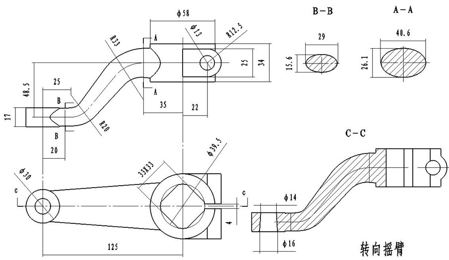

前面那个就是吊钩,坛里有教程的,找找看。后面的画了一个看看是不是。6 f0 i% {* w& }6 G5 `) Q- `

错了吧!四边形要45度的
