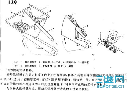

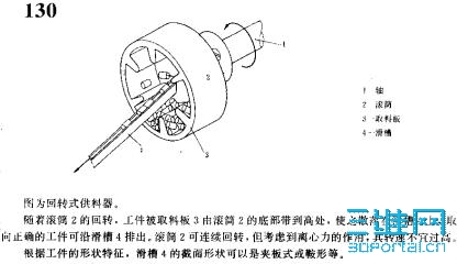

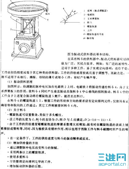

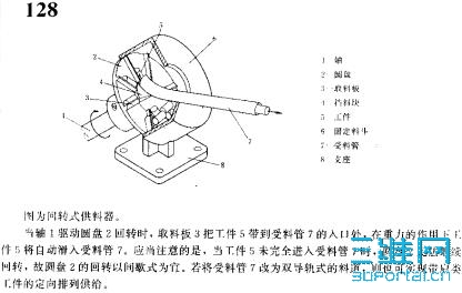

发表于 2010-3-17 09:34:12 | 显示全部楼层 来自: 中国辽宁沈阳
楼主所谓“自动螺丝机”实际上就是一台“专用螺丝振动给料器”。
$ L0 }$ B" N# ]只所以称其为“专用”,那是因为大多数给料器的给料盘都是按具体应用的产品进行专用设计的,而且,必须经过必要的试验和调整才能出厂。所以,建议你带螺丝样品到专业厂家定做为好。此类产品价格并不贵,但要自己做,确要花费较大的经历,因为,具体的设计、试验和调整主要靠的就是积累的经验。. b3 r5 w- A# E  b) \6 S5 u
下面给你几个相关例图供参考。
天际孤帆 + 2 技术交流
