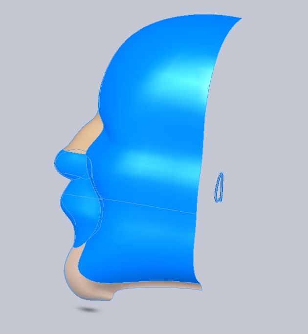

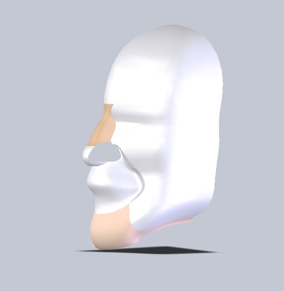

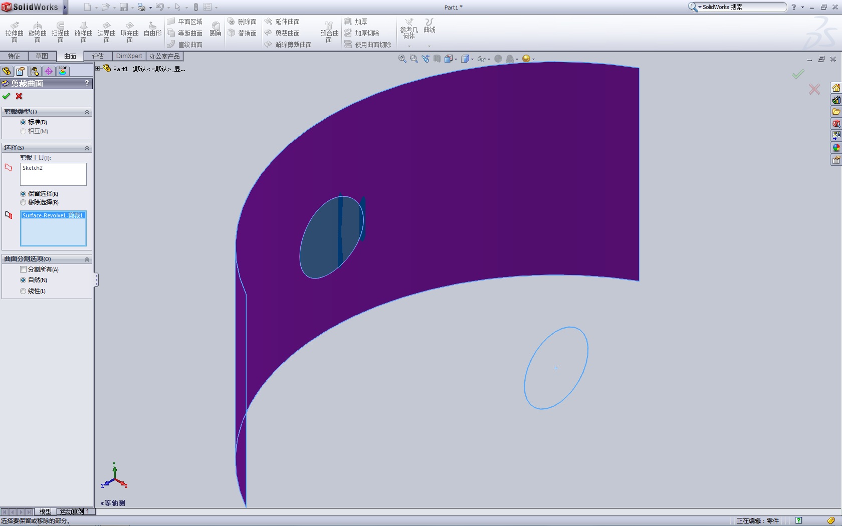

先对于德才兼备的dinilso大师表示敬意,他画人头的作品请教曲面剪裁草图时在一个基准面上投影到曲面就可以剪裁了吗(相当于投影曲线)?
发表于 2009-11-28 09:02:17 | 显示全部楼层 来自: 中国广东中山
当然可以啦,选择曲面剪裁,选草图作剪裁工具,再选择保留或移除
 楼主| 发表于 2009-11-28 21:39:37 | 显示全部楼层 来自: 中国江苏南通
很荣幸团队老大亲自回答,已理解,感激不尽!
