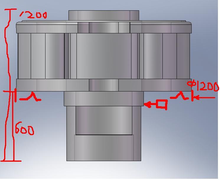

各位大侠:# P1 ?# d1 ~9 j$ @
0 k; v4 c2 ^% s3 \$ G. k
做大型零件车削加工,需设计非标夹具,哪位有图片部件的详细尺寸,哪家供应商能提供?( `, e+ v. [! [/ s% \( `, P3 [% `
" l9 r+ k* v5 E! [/ f3 H
中文学名叫什么?$ T/ e& p5 P" ~7 g: i5 u5 N( {
% c1 A; F7 X2 S) U5 c  m4 d3 _& B* D谢谢!& Q3 E% Q3 A% x" F1 Y; h
( ]' L/ f+ }  j6 U
  {! y' b" u% u7 w1 ^! d$ n5 K谢谢2楼,3楼的回复,我们需要在2米8的立式车削中心加工如图零件,我是想利用那个夹紧部分,做一个专用夹具,放在机床大卡盘平面上,实现大型中空卡盘的功能。这样夹紧才能稳定可靠。

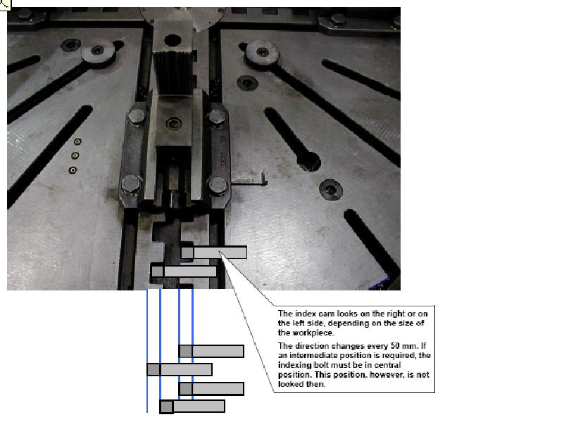

Jawbox
Jawbox

楼主!!5 [* @$ f4 _7 H! q1 |2 r/ t$ D
大型车床卡盘的锁死卡槽是根据卡盘直径的不同所变化的。% G2 Y2 T1 M1 a0 C0 g4 R
不知道你要是多大直径的数据???

发表于 2009-11-28 11:04:48 | 显示全部楼层 来自: 中国山西太原
这是车床的大型卡盘,若需要,看一下该车床的生产厂,到生产厂专订一个卡盘就行了。或者就近到同型号的机床厂家联系一下,很容易订上。

 楼主| 发表于 2009-11-30 20:32:59 | 显示全部楼层 来自: 中国河北廊坊
自己顶一下,希望高人关注
