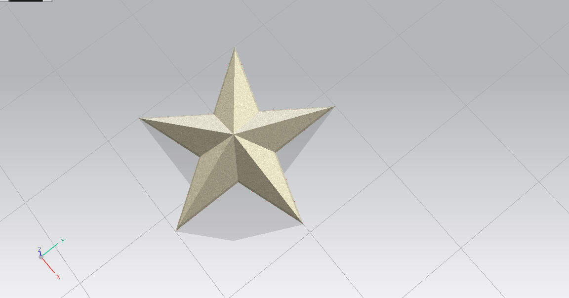

发表于 2009-11-27 21:36:17 | 显示全部楼层 |阅读模式 来自: 中国安徽合肥
PRO/E可以 1.jpg 这花了几步.不够简洁.
3 H8 A% @  I8 ~# t
' \2 K- @: F* J4 [' ]# e[ 本帖最后由 lixinqiou 于 2009-11-27 21:42 编辑 ]
发表于 2009-11-27 22:12:55 | 显示全部楼层 来自: 中国江苏南通
三角体  拔模 阵列?小女不才, 能想到的方法只有这个了。
参与人数 1三维币 +1 收起 理由
beyond2009 + 1 应助
发表于 2009-11-27 22:25:24 | 显示全部楼层 来自: 中国广东东莞
这个没有什么简洁的方法,必须先画线再拉伸..
参与人数 1三维币 +1 收起 理由
beyond2009 + 1 应助
 楼主| 发表于 2009-11-27 22:37:37 | 显示全部楼层 来自: 中国安徽合肥
谢谢以上两位的热情!我看到别人用的是扫掠.期待高人的出现!!!
发表于 2009-11-27 22:40:10 | 显示全部楼层 来自: 中国北京
beyond2009 + 3 应助
发表于 2009-11-27 23:46:54 | 显示全部楼层 来自: 中国河北石家庄
根本不用这么复杂的   自由曲面有一个叫做 N-边曲面 用这命令 一次就搞定了
beyond2009 + 2 应助
