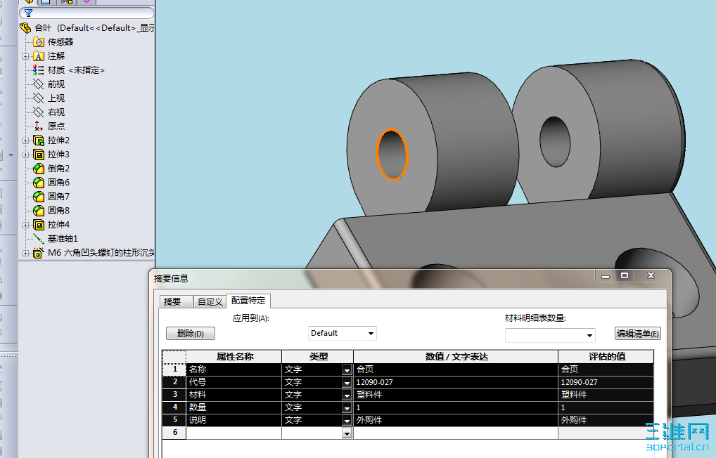

楼主,我也是遇到过你的问题,我的方法简单,下面截图说明:; S) k* y/ p" R
1.将你现在定义好属性的零件图调入,打开自定义属性栏,全部拖黑,并按Ctrl+C 复制,如图一。

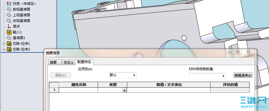

2.接着打开老图零件自定义属性栏,将表选中后按CTRL+V粘入。& F* L! A7 Z  g1 W& k( j

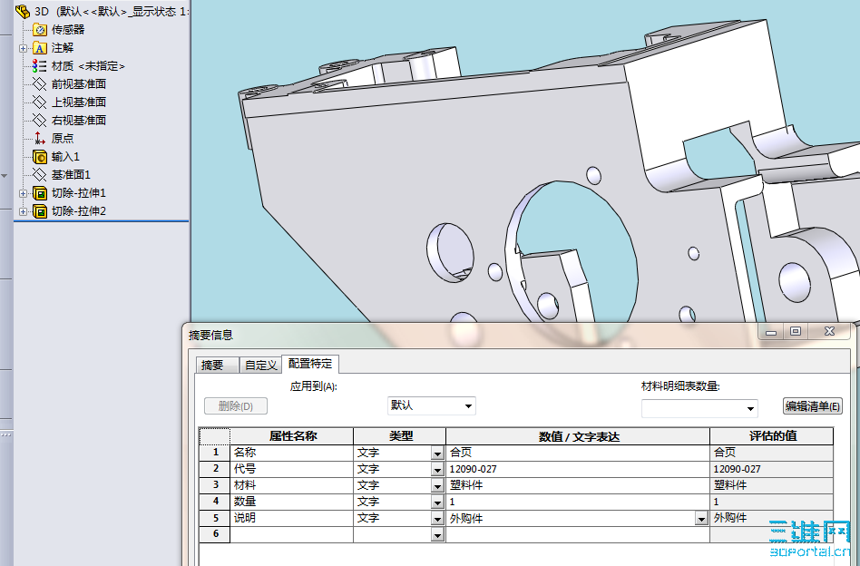

$ Q: ^1 u& L, V, U8 ]7 p3.从数值栏打开并回车,更改内容就好

4.试试看,我一直如此办,全部解决。7 f9 y7 P6 v# o$ z7 B0 Q1 j+ ?

chenjun520601 + 3 详细积极应助!
