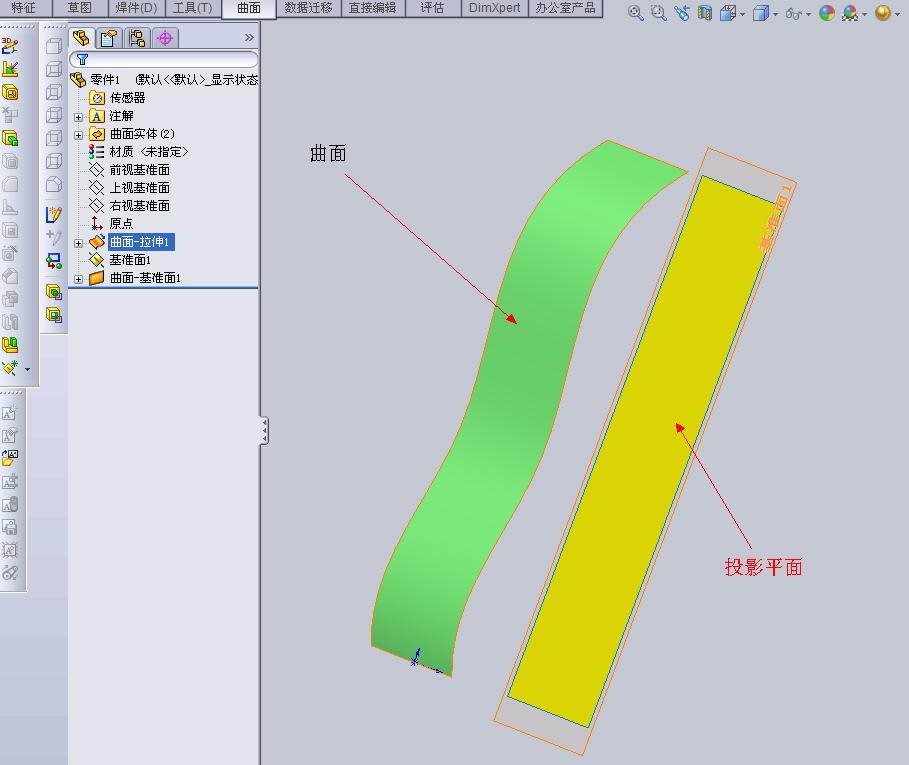

发表于 2009-11-28 07:42:03 | 显示全部楼层 |阅读模式 来自: 中国台湾
因為要計算塑膠件,鎖模力,所以要計算塑膠投影於平面的面積,8 I, z, ]; @  n
solidworks 找不到有此計算功能,現在做法是轉到autocad,在將多餘線條消除後,做成
' P1 \) f6 Y; ]% X面後,量測面積,由於外輪廓線條常常都會交錯或重疊,須要一個一個修整,才能做成面,非常麻煩. 麻煩.麻煩
, D7 u- E4 s( K2 v$ _; L: l# _' f- c1 M% U8 c  b
請教各位大大是否知道有較簡易的方法嗎?$ k& U' b: |: F4 |
PS:工具裡量測,軟體所算的是斜面面積,與我要的平面面積不一樣
发表于 2009-11-28 08:13:23 | 显示全部楼层 来自: 中国四川德阳
1、在SW中,利用“转换实体引用”将其投影于平面,再测量平面区域的面积;
9 _  n: |, ~; ~, p' E 曲面投影面积.jpg , m: j- y3 I" d) B& u& |& f# U- Q- I
2、在autocad中,用“多义线”描绘外轮廓,将其移至空白处,测量其面积;2 y: Q+ T  t1 ]" L
3、二维最好是用MDT,利用外轮廓工具可直接找到外轮廓。

发表于 2009-12-4 10:08:37 | 显示全部楼层 来自: 中国浙江杭州
2楼的朋友,能否详细点说明“转换实体引用”操作步骤。谢谢!
发表于 2009-12-4 10:28:40 | 显示全部楼层 来自: 中国四川德阳
回复 10# zbszzc 的帖子
草绘工具,帮助文件里有。
