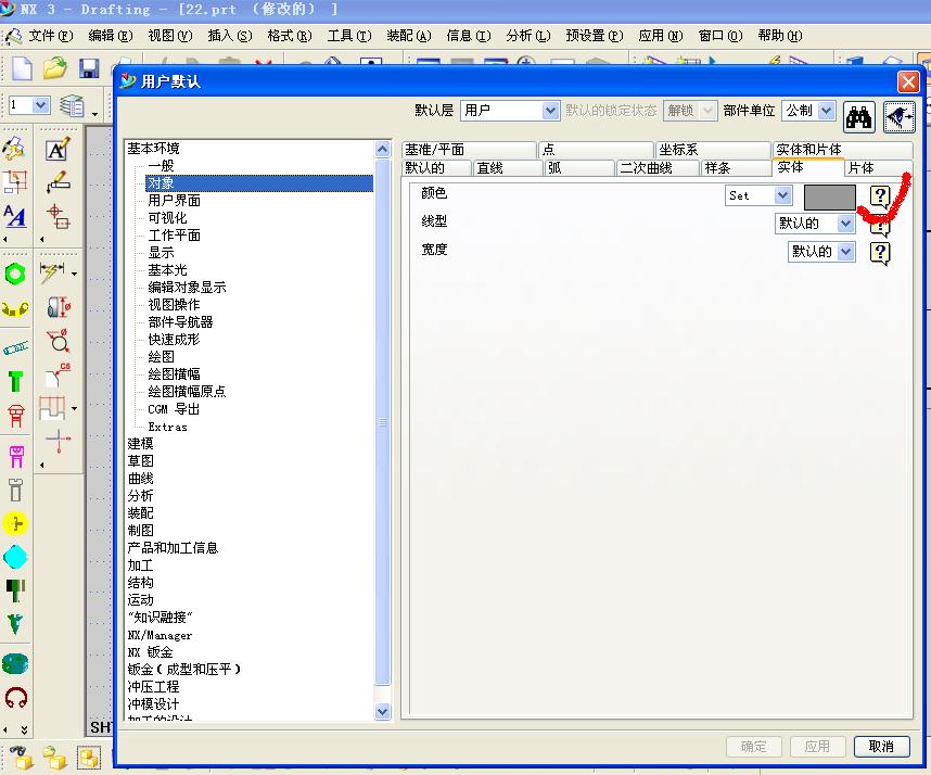

怎样使UG 实体造型中蓝色或别的颜色,而不是后期修改的颜色! W7 `- Y9 d' |

ctrl+J  选中实体 修改就好,呵呵
+ J1 t, R- k# x) C- J/ ?( J* [直接设置的话就是 0 b9 o( f% q4 S5 x6 K
文件——实用工具——用户默认——基本环境——对象——实体+ @7 W, w' G3 r0 I' i
& @3 w- Y$ ^) J" r' Q6 _* N[ 本帖最后由 仙中壶 于 2009-11-28 09:12 编辑 ]

在首选项的对象里设置你 想要的颜色。这样你做的图的 颜色就是 你 设置的颜色了。

不对啦 你说的是该线的颜色 不是改实体的颜色啊
 楼主| 发表于 2009-11-28 09:21:46 | 显示全部楼层 来自: 中国山东
不好意思   我刚才没弄明白可以改  6 O) v7 ~$ S8 f8 i) g! i6 [
