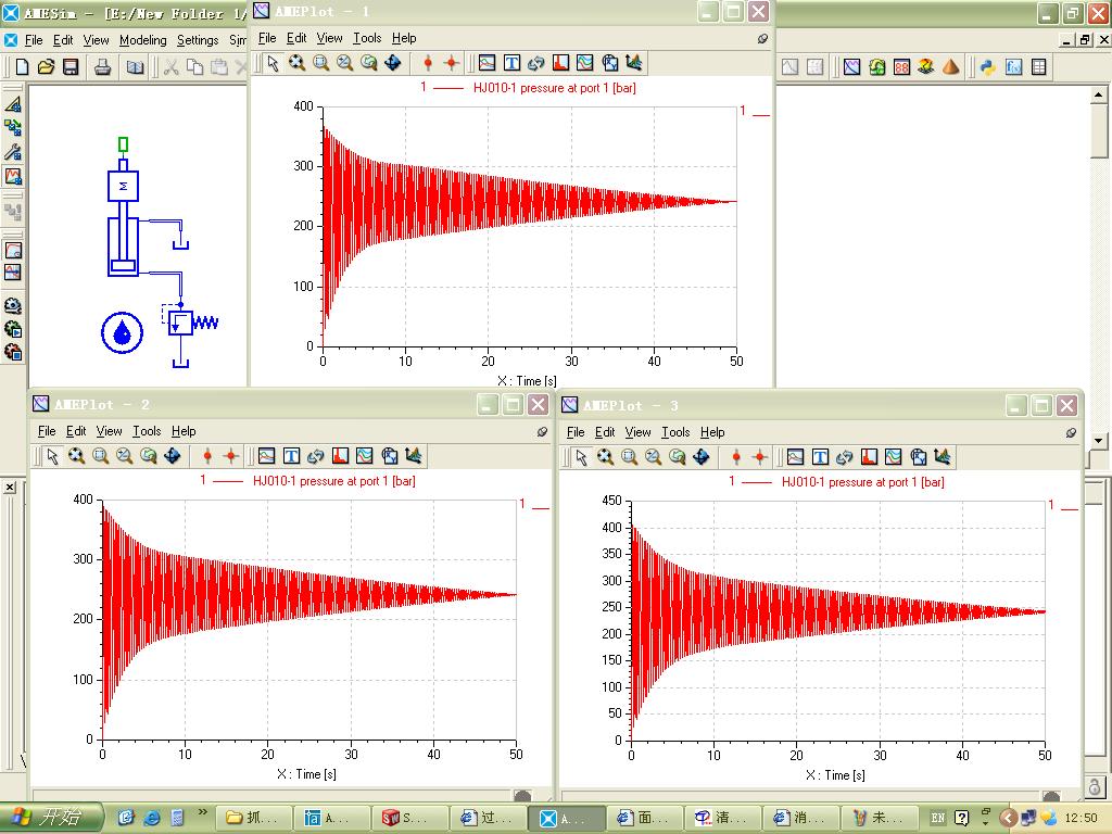

油缸两腔的过载保护溢流阀的规格大小如何确定?按油缸最大运动速度时的流量来选么?

1、按执行机构的工作压力选择溢流阀的压力等级;7 i1 e  B. I# m9 A
2、按执行机构的工作流量选择溢流阀的的通流流量,达到工作流量的1/2~2/3即可;
发表于 2009-11-30 18:22:13 | 显示全部楼层 来自: 中国江苏苏州
我觉得还是应该根据溢流阀流量压力曲线来选择,满足最大通流流量时的压力不大于保护压力
 楼主| 发表于 2009-12-1 12:02:17 | 显示全部楼层 来自: 中国辽宁沈阳
用AMEsim仿了一下,油缸规格Φ140/Φ100-3000,重物38000kg(大腔产生负载压力约247bar),初始速度0.1m/s下降,活塞初始位置1/2行程,当换向阀切换到中位(这里没画该方向阀,不考虑换向时间),等效原理如下。大腔过载保护阀溢流压力设定300bar(1.25倍负载压力),当溢流阀流量规格分别为90L/min(约为油缸0.1m/s时大腔流量),60L/min(约2/3),45L/min(约1/2)时,油缸大腔压力变化图分别为图中1、2、3所示。选择90L/min的规格,压力峰值到360bar,阀的规格越小压力峰值越高。如果考虑换向阀切换时间,压力峰值还会降低。

溢流阀都是有响应时间的,也就是说压力或多或少都会超出设定值,当然这个时间很短。要想一点不大于设定值我认为不能。
