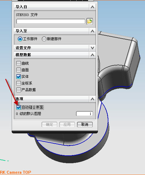

同样的STP格式文件,在别的电脑中打开是实体,只有我的电脑打开是片体,都是用UG6.0版本。  W0 v! Q3 H0 p; _
是哪里设置不对吗?

) ?! W6 Q: i7 I+ z7 p3 ?1 pSTP里的数据公差必须在UG允许的公差范围之内(0.0254), 精度必须达到 。。。
7 r: [. Z6 }. Y9 B" W$ _
问题是同样的数据,在别人的电脑打开是实体,我的UG打开时片体呀。5 e/ T/ X* `# D/ d/ t0 Z9 J
搞不懂呀
发表于 2009-11-30 08:56:44 | 显示全部楼层 来自: 中国广东广州
导入时的设置是否对。

beyond2009 + 2 应助
