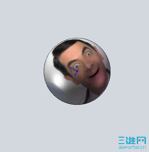

我在弧面加图片后图片怎么是平的不是贴在弧面上的 ?各位高手帮忙解答一下 谢了

选取弧面,photowork---贴图

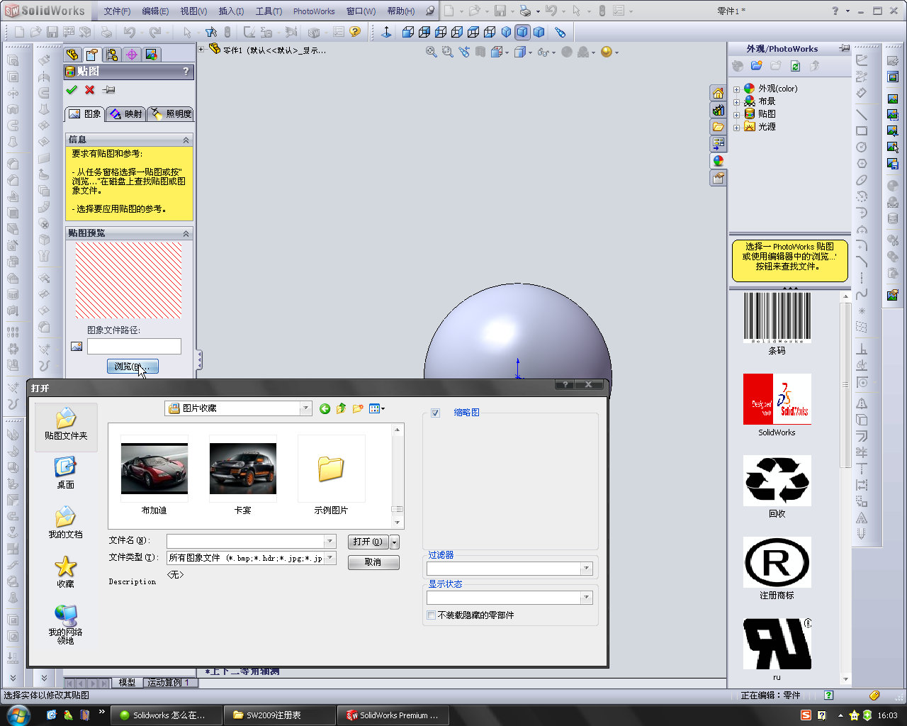

发表于 2009-11-28 16:11:28 | 显示全部楼层 来自: 中国浙江舟山
点一下工具栏上的photoworks,在弹出的下拉框选择“贴图”,然后在对话框点“浏览”选择自定义图片,点一下零件表面,调整,打钩。

楼主正解 。
