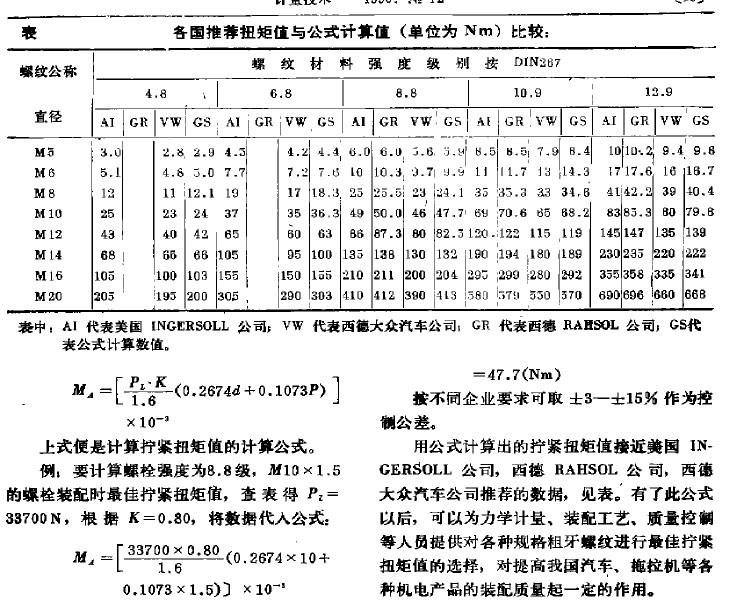

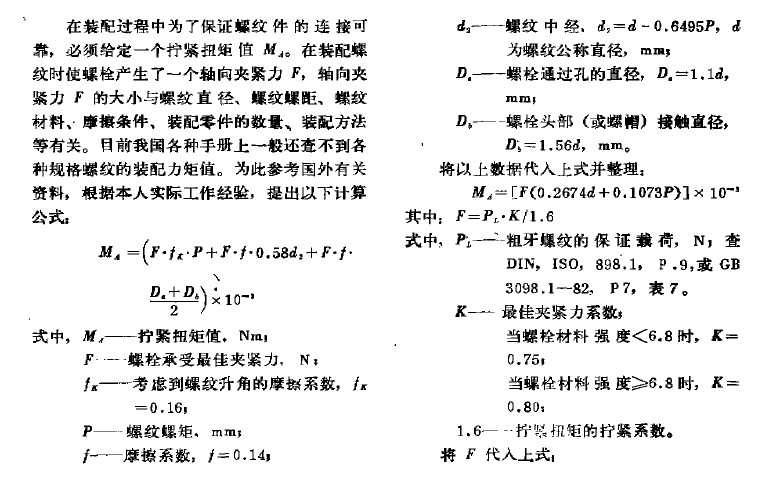

[已答复] 求有关螺纹扭矩的计算公式
发表于 2009-11-28 11:30:52 | 显示全部楼层 |阅读模式 来自: 中国浙江嘉兴
求有关螺纹扭矩的计算公式?- H5 m. C; w; J. \5 K
E-MAIL:SHI297299047@163.COM
发表于 2009-11-28 16:37:51 | 显示全部楼层 来自: 中国山西太原
螺纹联接的拧紧力矩计算
# h3 }5 q$ ~; k# j- PMtK×P0×d  \" @' J+ S& B/ ?' a
K拧紧力系数;
, r* T  U( U0 qd
—螺纹公称直径
' r+ s) W+ r* S% j) ]- r  \P0—预紧力/ Q+ L5 r  C1 N5 d" S; R$ k
P0σ0×As; I" l9 @2 U3 w7 c
As=π×ds2/4
2 l- j* B" t- e9 rds
—螺纹部分危险剖面的计算直径8 w" L" l2 S2 T8 Q1 u; c( q2 r; e
ds=(d2d3/2
- l# ?8 U5 K) Hd3= d1
H/6( |: d* o0 k* U, x' M) d0 f
H
:螺纹牙的公称工作高度
0 L, b2 R, t8 I' V! Dσ0 =(0.50.7σs ( {& ^) q& y: T/ S" W0 t* u
σs
螺栓材料的屈服极限
+ \2 Y7 [( S0 A9 f. I2 ?7 p                                                                                                            K值表
2 L4 A1 z, x4 q+ V2 C& U0 i  O" A. r. L4 ^/ I7 j
摩擦表面状况
8 e& B, i4 Z- ^* {: f+ o7 W
K
有润滑
无润滑
精加工表面
0.10
0.12
一般加工表面
0.13~0.15
0.18~0.21
表面氧化
0.20
0.24
0.18
0.22
干燥的粗加工表面
: t( k# ?6 O: ~. I# \
* c; C' o$ g% {8 T7 c9 w
0.26~0.3
0 `' t& @1 ^( p. M. q
- E7 j5 r" U: k! W: ?% g3 j+ z
4 y8 o% J( K+ @" f! o) P- R( [9 \[ 本帖最后由 gaoyns 于 2009-11-28 16:43 编辑 ]
