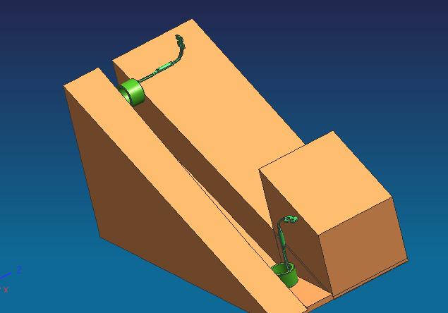

各位同仁,请帮忙设计工装,使产品竖起来(原来摆放是水平状态)。

说实话我还是没有理解2 s" S6 B( _# I# r* i+ m  p) V
即便是图文并茂我还是没看明白
 楼主| 发表于 2009-11-28 16:37:50 | 显示全部楼层 来自: 中国浙江宁波
原帖由 alelove 于 2009-11-28 13:36 发表 http://www.3dportal.cn/discuz/images/common/back.gif; v+ d1 S$ v7 Z4 ]0 u7 S
楼主说详细点,说不定可以帮到你
  Z/ P  a! z* w' w6 z
绿色的是产品,原本是水平放置的,想通过一个工装,把产品竖直起来。
发表于 2009-11-28 21:15:10 | 显示全部楼层 来自: 中国贵州贵阳
楼住的这个产品哪端重呢? 开个斜槽能解决吗?斜槽方向 向产品重的端倾斜 逐渐过度的

发表于 2009-12-11 20:29:46 | 显示全部楼层 来自: 中国浙江杭州
我来搞的话 直接做个旋转机构 夹住它 再转90度!
发表于 2009-12-12 09:00:55 | 显示全部楼层 来自: 中国江苏苏州
用震动式送料机的原理试试看,应该可以解决
发表于 2009-12-15 16:50:12 | 显示全部楼层 来自: 中国广西钦州
还是做个旋转工装,90度的,根据零件的重量外形来确定最后的方案
发表于 2009-12-15 23:09:45 | 显示全部楼层 来自: 中国广东广州
回复 9# lu5218 的帖子
貌似此为正解,  我想楼主是要大量作业吧,震动式送料  这两天刚翻书看见过,你可以去查查
发表于 2009-12-28 17:13:27 | 显示全部楼层 来自: 中国辽宁沈阳
这个设计很简单,只要将楼主所画的溜槽图略微改一下就可以了:; a4 N9 N/ f; @" Z) @
1.如果,工件是个不带图示外引线的圆柱体,那就只要将原直溜槽修改为螺旋溜槽即可;% d- ]2 N* X( j7 G. }. l$ @
2.如果,工件确如图示为带个外引线的圆柱体,那就只要将原直溜槽的宽度修改为略大于工件对角线的尺寸几毫米即可。

发表于 2010-1-20 10:38:44 | 显示全部楼层 来自: 中国广东广州
做个扭转90度的滑槽就可以了
