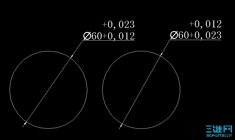

今天闲来无事,拿着一张图纸看,和同事发现了一个问题,并讨论了许久没有结果,想听一听大家的意见?
/ i/ q5 M. _9 w$ g5 |% p, c
( p+ S* X* `' \5 |关键问题在于上偏差与下偏差数字有大小时的上下位置
3 z% T$ R* \2 f% V  N5 z, Z
7 N7 A" j: L" J4 [' | 8 S- p) f6 g, o  x4 A# Z# I
这两种公差标注有没有问题存在,左右两种,那种是正确的,还是没有问题都可以?
发表于 2009-11-28 12:55:44 | 显示全部楼层 来自: 中国江苏常州
最基本的常识,上大下小。
2005llnn + 2 应助
发表于 2009-11-28 13:28:30 | 显示全部楼层 来自: 中国湖南长沙
标注
标注时,公差无论是正还是负(或着是0例如H,h).数值大的在上,数值小的在下.
2005llnn + 2 应助
发表于 2009-11-28 14:13:36 | 显示全部楼层 来自: 中国山东威海
这是绘图的常识啊。公差标注的硬性规定,不明白楼主和同事讨论的是什么问题!!
2005llnn + 2 应助
发表于 2009-11-28 15:00:46 | 显示全部楼层 来自: 中国安徽马鞍山
公差标注按照正负上大下小标注,怎么了?建议朋友多看看设计手册,好吗?
 楼主| 发表于 2009-11-28 15:49:51 | 显示全部楼层 来自: 中国浙江温州
我也是这么认为,但我同事认为右边的也可以,所以只好公认一下了!哈哈
