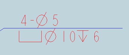

在制作工程图标注的时候在标注的引线上经常有上下两行 我想请问大家上下两行标注是一起制作的还是分开先做上面一行的标注 然后用注释的方式制作下面一行的 谢谢大家

一起制作,插入注释--偏距-ok

发表于 2009-11-28 13:42:08 | 显示全部楼层 来自: 中国广东佛山
我想问下第二行直径符号前面那个符号是什么意思
发表于 2009-11-28 13:49:43 | 显示全部楼层 来自: 中国江苏无锡
是加厚的意思吧!

用注释做的快。
kevin_pcac + 3 应助
 楼主| 发表于 2009-11-28 15:44:02 | 显示全部楼层 来自: 中国浙江衢州
回复 5# ganyiwei 的帖子
额  我也是用注释做的

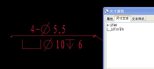

发表于 2009-11-28 17:47:27 | 显示全部楼层 来自: 中国陕西西安
好像不用注释吧 $ E3 E' G9 l8 H$ b
我的方法是 双击尺寸--》属性--》尺寸文本 然后按回车换行 再输入的就是尺寸下下面的东西了9 g# E4 U# o# S3 L" X! y0 b! q
请给我加分!% v1 b8 g! b0 i9 R: e

发表于 2009-11-28 17:55:55 | 显示全部楼层 来自: 中国陕西西安
同时回复楼上各位4 N7 j8 G1 E. o8 I
这个意思是一共四个直径5.5的孔,每个孔都有沉孔,沉孔直径10,深度6; C, H1 A6 k6 e; ?
谢谢

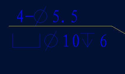

发表于 2009-11-28 18:33:07 | 显示全部楼层 来自: 中国江苏徐州
回复 7# 020204124 的帖子
的确可以 将text_orientation 设置为parallel_diam_horiz即可
) y6 L3 R9 ]# I另外那个符号为沉孔符号

发表于 2009-11-28 22:51:34 | 显示全部楼层 来自: 中国上海
同意七楼,正确就是这么做的
