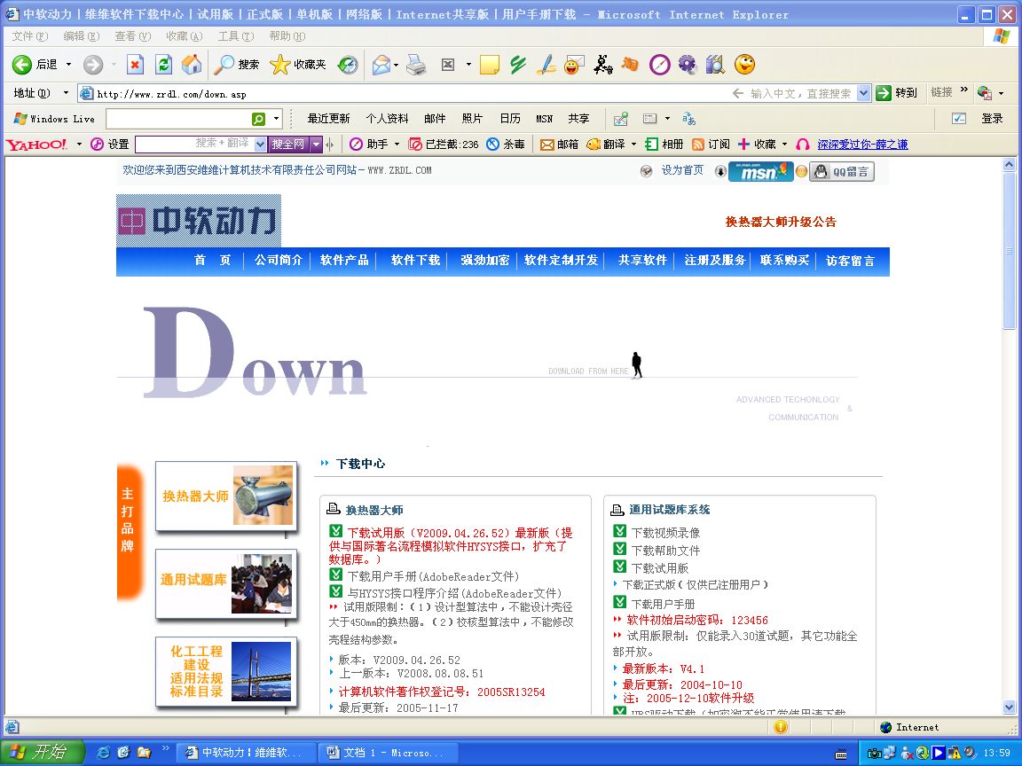

换热器大师(THEM)
  迅速、准确地进行工程设计是今天工程设计的显著特征,是追求速度、效益的必然结果。因此,使用手工计算的工程设计根本没有发展的希望。使用现代软件技术代替手工计算是不可逆转的局势,也是科学技术为我们带来的福音。
' @+ g& i7 G7 O5 c. Z5 \8 \  20世纪90年代,Microsoft Windows中文Windows 9X的成熟和普及又为中文界面的计算机软件提供了大发展的良机。但是,由于开发队伍的知识老化和旧的编程思路的束缚,此项工作在工程技术界的进展异常艰难。相当数量的工程计算软件向Windows环境的过渡仅仅是旧功能的照搬,没有充分利用Windows强大的功能优势。还有部分软件仅仅是把手工计算模式原本不动地写成软件,因而其中充斥着手工计算时的近似、估算、简化、假说等不精确类容,大量的更加精确的数学模型没有体现在软件中。这些软件充其量也仅仅利用了计算机优势的一半。
1 I5 D" S( c- n" v5 r7 Q) S& f  在换热器设计软件方面,国内的产品为数不多,功能一般。曾经作为一个换热器软件用户,费尽周折、望眼欲穿,始终没有找到一个真正理想的Windows 9X环境下的好软件。国外同类软件价格昂贵(年租金10万元人民币以上),使用并不方便。开发一个功能全面、方便实用的换热器计算软件是本系统开发者上个世纪的理想,跨越世纪的目标!终于在新世纪到来之际公元200010月,THEM Ver 1.1横空出世,圆了开发者不,是广大工艺工程师的世纪之梦。 ' A. P6 V+ Y9 ?2 v7 I
   多年来,科研、设计、工厂等业界广泛地使用Them,是Them发展的强劲动力。今天,THEM V2005.01.01.40( V4.0)推出,标志着Them新纪元的开始,其功能大幅度提升、稳定性进一步增强。4 }+ a& j. u1 m% S" @% _1 q
自动计算。自动分析用户输入的条件和数据,一旦计条件充分,自动计算出未知量。此项功能使用户避免了冗余数据输入,遗憾的是,数万美元的进口、软件却充斥着冗余数据输入。比如,热量Q、流量W、比热Cp、进出口温度T1T2,本来只要输入4个,另外一个随之确定,冷热流股,也因温度的输入而确定。但这些著名引进软件不仅不加阻止用户输入另一数据,还要用户指明那个流股是冷流股,那个流股是热流股。 9 o7 {' x; K3 D. V$ _7 V5 a! N4 z
实时响应。数据输入过程中计算自动进行,随时计算部分可能的结果并显示出来。这对用户数据输入过程中避免错误输入极有帮助,因为它可以随时根据计算结果判断输入的正确性。而其它软件的数据是一次输完,然后计算,出现问题再逐个检查输入数据。这种计算模式今天绝大多数软件仍然心安理得地在使用,但是早已被Them开发者抛弃。 9 x3 _: I7 n8 b5 M
输入灵活。数据输入没有顺序要求,要求输入的数据不完全固定。输入顺序没有限制。由于智能计算实时响应,未知数据在已知条件足够时立即自动计算出来并显示再屏幕上。 9 K+ v- K& e/ {& V$ T
智能纠错。
3 ?4 `# N) X, N& P* p9 R4 c
数据集中。所有的输入数据和计算结果都显示在一个屏幕窗口上。这也和其它换热器软件有别。如果用户使用过某几个国外著名换热器软件,一定感触颇深。
  c% e3 \, }4 i2 @( K6 s4 d
报表精美。自动生成Excel报表。 0 X3 Z. M) w+ @- n/ b5 W1 G
符合国家标准。Them设计出来的换热器自动套用到符合国家标准上,壳径、排管数等设备数据根本不需要修改。其它软件不过是近似计算,设备参数还需要设备人员整理。
1 h. t; }- a3 T; G" h2 y
普通管壳列管式换热器:浮头式、固定管板式。. e7 Z9 g+ v2 j7 l$ W. ]
立式、卧式 6 a5 O+ c: C  W; H& Y5 y; X% P
工艺介质相态:(1)液体、气体;(2)单组分蒸汽全冷凝,出口饱和液体;(3)单组分液体蒸发,出口饱和气体。: s/ T5 [$ f* e+ A0 @5 d. }+ w
