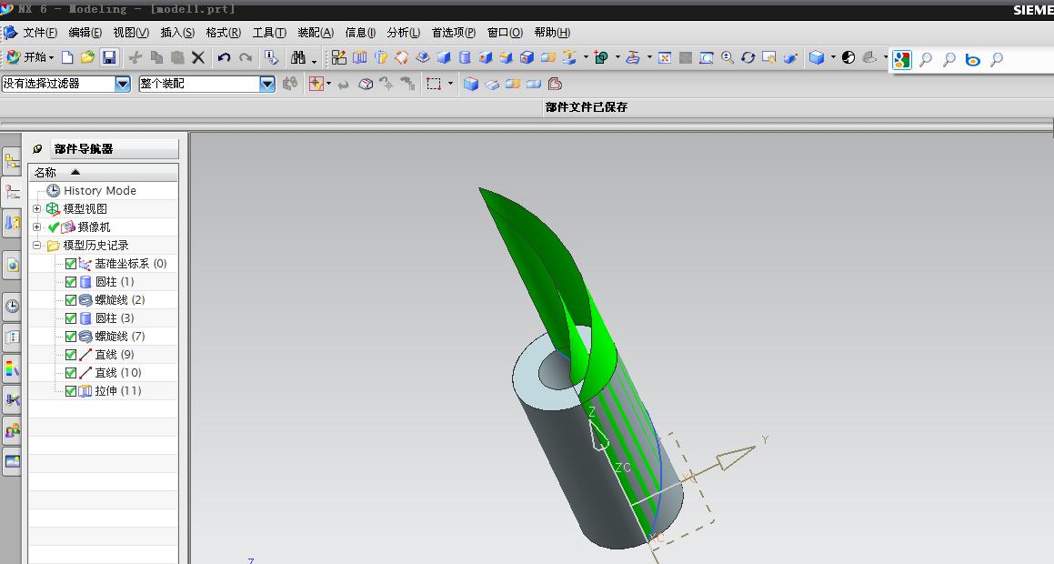

请帮我看看怎样把图中拉伸所得的片体转化为实体?% w( B' A) ]) S6 b- a& @  N3 ?
还有空间曲线是否不能直接拉伸为实体?
* J% E: O! X! t; ~/ A# |; G; p* h0 u" ^. ~0 V* |5 l- B9 ?. U6 R! \& G

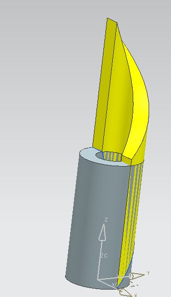

发表于 2009-11-28 20:03:24 | 显示全部楼层 来自: 中国山东济南
UG的空间曲线是不能直接拉伸出实体的,可以拉伸出片体。然后两端用N边面封闭起来,在缝合成实体。
